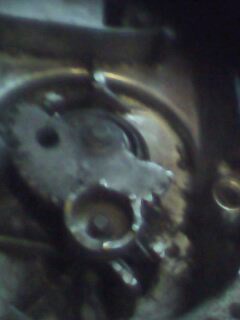

zobacz jak to jest złożone u mnie ale trochę badziewna grafa więc za wiele nie zobaczysz :D

Znalazłem to w kuferku.
Ma ktoś dokładne zdjęcie jak to powinno być złożone?

sprężyna, jeden koniec w pół księżyc bodajże, 2 strona o taki zaczep co tam będzie, w dziure obok ten tryb z tym drucikiem i ważne żebyś ten drucik wygięciem wsadził w stronę tej dziury bo Ci będzie wyskakiwać, możesz to wszystko olejem tym co lejesz nasmarować i powycierać koniecznie :)
