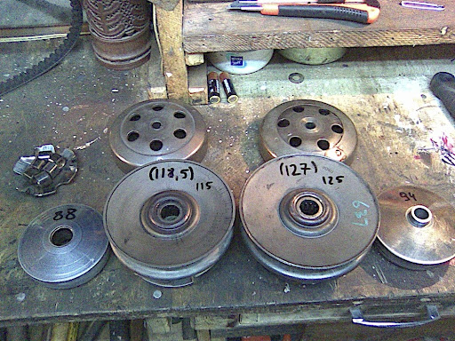

Całkiem przypadkowo trafiła w moje ręce przekładnia CVT od Piaggio Zip'a. Jest ona nieco większa niż standardowa przekładnia od Kymco Vitality 2t. Większa oznacza że średnice kół pasowych są większe czyli skrajne przełożenia w przekładni są o większym zróżnicowaniu przełożenia.
Jak widać na zdjęciu różnica jest widoczna gołym okiem.
Problem zaczyna się w momencie dopasowywania w miejsce starych kół pasowych. Mogą po prostu się nie zmieścić w korpus przekładni. Na szczęście tu wystarczyło podebrać frezem trochę materiału z obudowy i wszystko pasuje.
Następnym etapem jest dobranie odpowiedniego paska klinowego. Wiadomo niby prosta rzecz a jednak. Ponieważ Piaggo do nie to samo co Kymco a niby też skuter, ale różni się trochę wymiarami i odległościami podzespołów. W Kymco odległość od osi obrotu wału korbowego ( czyli miejsca gdzie osadzony jest wariator i przeciw talerz ) do osi obrotu sprzęgła , sprężyny centralnej itd jest większa niż w Piaggio, co obligowało mnie do zmiany paska na dłuższy.

W końcu dobrałem najbardziej przybliżony wymiar paska ale od strony nie przekraczającej wymiaru optymalnego. W przeciwnym razie pasek wychodził by za bardzo poza talerze i mógłby się klinować o obudowę.
Końcowy efekt -->różnica przyspieszenia i prędkości maksymalnej.

klaudio79, Koło pasowe mam zastosowane dokładnie takie samo jak ty, ale pytanie co do wariatora jak to jest wsadziłeś całość od p/g czy składałeś z dwóch jedno? Bo po prostu chciałbym zastosowac wariator malossi MHR a jak wiadomo do Kymco jest strasznie mało części;/ A nie jestem pewien czy frez będzie pasował.

przeciw-talerz oryginalny żeby do rozrusznika dobrze pasował ( się po prostu już ułożył więc zostawiłem) a reszta od p/g. Tylko trzeba było jak już pisałem podebrać trochę materiału nad rozrusznikiem.
Dobierasz rolki i długość tulejki, podkładki żeby efektywnie wypychały rolki wariator, żeby pasek wchodził możliwie jak najwyżej ( nie należy przesadzać bo skończy się uszkodzeniem paska a nawet przekładni i wału ).

klaudio79, mógłbyś wrzucić zdjęcie tego jak jest zamontowane

W moim przypadku przełożenie zmieniło się na powiedzmy "najwyższym przełożeniu" czyli "5 biegu" jak 1:1,0805 czyli np jeżeli jeździsz 80km/h to na nowym przełożeniu w zaokrągleniu 87km/h. Oczywiście jeżeli masz odpowiednio mocny silnik. W moim przypadku brakowało mi powiedzmy tego "5 biegu".
