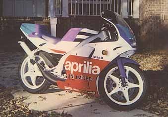

Jak oryginalne malowanie, to kierowałbym się ku temu:
http://www.50cc-motorcycles.com/pictures/aprilia/af1-15.jpg

No też chyba to wybiorę ale ciekawe jak będzie z jego wykonaniem :D
