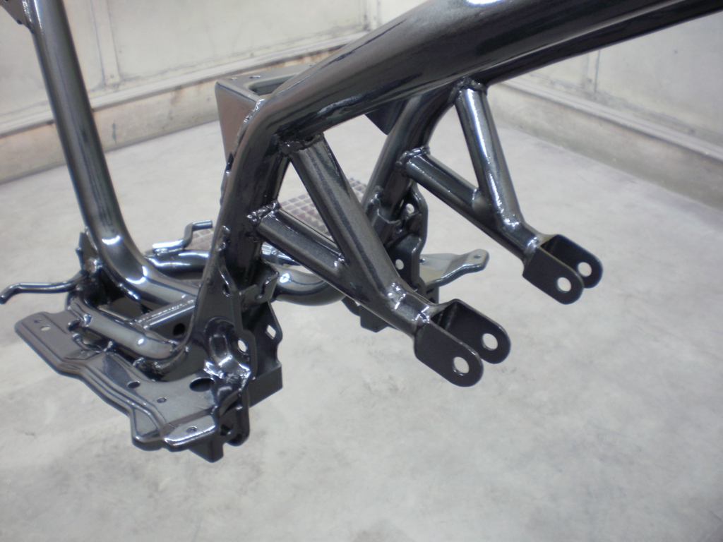

Już na samym początku dla mnie to było podejrzane... i stało się :wink:
Weź sobie płaskowniki 0.5cm i spawaj. Tylko na początku wszystko poskręcaj na śruby, a koła skręć np. z dwóch stron deskami i dopiero spawaj. Sprawy zawsze może ściągnąć i wtedy boosterek byłby dwuśladem, a tego chyba nie chcesz :wink:
Post: 17 mar 2012, 14:22
Rejestracja: 27 lip 2010, 13:45
Posty: 158
Boberko, jeżeli będzie spawane to u koleżki na warsztacie, on ma zbieżność kół laserową, więc sie ustawi u niego laserowo, że będzie to jednoślad i spawam :)
Mam dwie opcje co do mocowania czyli OPCJA NR 1 a opcja nr 2 to robie to całe mocowanie na kołysce identyko jak w aerox, jog, malaguti (min. horizontal) :)

Witam !
Spawając mocowanie możesz sugerować się tym : http://img442.imageshack.us/img442/6216 ... er3zk0.jpg . Może przyda Ci się link do Całego tematu : http://forum.scooterforum.net/forum/f88 ... ct-132188/ . Mam nadzieję że pomogłem :mrgreen: Pozdrawiam !

Zrób takie jak podał ludix997, nie ma ch(no wiecie) :mrgreen: żeby się wygięło.

Ha! A się śmiałeś z mocowania mojego kumpla spawanego:) A mówiłem nie liczy się wygląd a działanie:)
Dla zainteresowanych fota na str. 3. Pospawaj sobie z płaskowników i git

gumiś, Pomyśl człowieku... Zawsze możesz zrobić krótsze wzorując się na tym :roll:

gumiś, ten pomysł co ludix997, podał jest bardzo dobry tylko tamten jest robiony na draga :wink:
