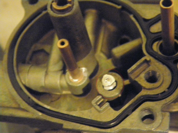

Myślę jednak ze to wina tego zaworka :D
Czy chodzi wam o to??

Tak chodzi o niego.
Pracuje on na sprężynce i jeżeli ona już się wyrobi to zaworek nie jest w stanie zatrzymać dopływu paliwa które jest podawane pod niewielkim ciśnieniem i paliwo się przelewa.
Najlepiej go wymienić na nowy;) chodź ja u siebie zrobiłem go na sztywno zalałem klejem by ta sprężynka się już nie ruszała i idealnie funkcjonowało ale mówię od razu każdy robi wszystko na swoja odpowiedzialność no i wiadomo że takie zalanie trochę wytrzyma lecz nie na zawsze ;)

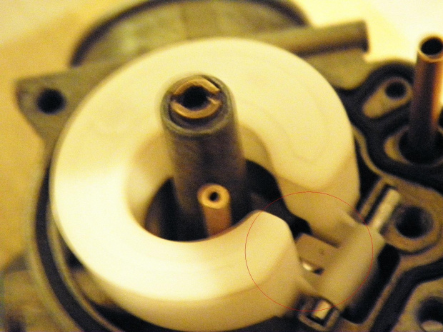

hmmm,w tym zaworku opwninny byc po bokach 2 dziurki,w nicj ziedzi takie ucho druciane,za które lapie jes plywak i za pomoca tego zamyka lub otwiera zaworkiem plaliwo...

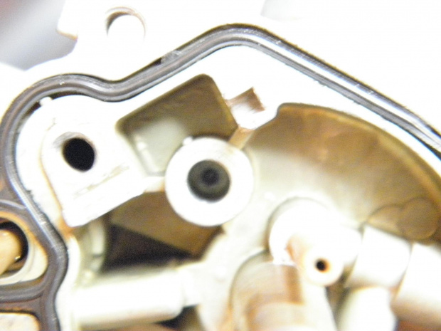

ZAWOREK:
Otwór w którym się on powinien znajdować.Czy tam powinna byc ta sprężynka :?:

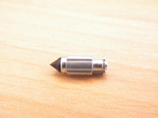

Tak wygląda to u mnie
http://www.sklep.s-x-t.pl/zaworekiglico ... -2248.html
Ta końcówka po lewej stronie na zdjęciu jest ruchoma a w zaworku znajduje się sprężynka jest sprężyna.

Czyli problem można uznać za rozwiązany a przyczyną jest po prostu brak sprezynki jeżeli się nie mylę :P

Tam nie ma śrubki to działa coś jak amortyzator pod wpływem nacisku pływaka zamyka dopływ i jest na sprężynce tyle że na górze jest łepek co jest mocowany w pływaku.
