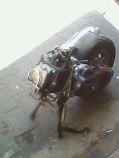

Elo dzisiaj wziąłem się do roboty z dziadkiem niestety nie robiliśmy wszystkiego ponieważ dziadek źle się poczuł a zdążyliśmy wyjąć silnik i dostać się do głowicy jutro będziemy dokończać robotę tu macie kilka zdjęć podczas pracy:
Sorry za jakość :D
Romet Router Bassa Swap P/G
na razie tylko tyle ;/

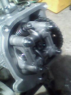

dziś dokańczałem prace niestety sam :/ bo dziadek powiedział cytuje "Ja nie dam rady to nie na moje lata"
więc zdążyłem zrobić prawie wszystka lecz pozostało mi jeszcze:
-Przewiercenie dziur w głowicy:
widzicie różnice:
Nowa:
Stara:
I jeszcze w tej nowej głowicy brakuje mi takich szpilek więc trzeba będzie coś wykombinować :D
Naj bardziej bolesne było zakładanie zabezpieczeń sworzeńa tłoka do tej pory palce mnie nawalają :mrgreen:
A zmieniłem głowice cylinder itd dlatego bo mi zalewało świece ja i dziadek obstawialiśmy na pierścionki ale on są w porządku a cylinder jak nówka wygląda żadnego zadrapania a ma 4 tysie na kącie więc co to mogło być ???
