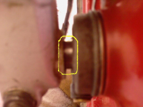

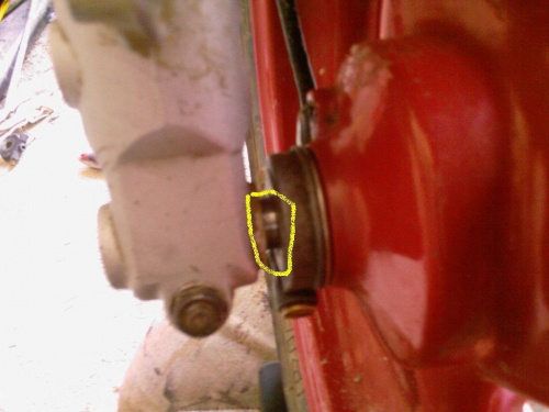

Elos, mam takie pytanie bo dziś wymieniałem ślimaka i mam taki problem czy felga musi idealnie przylegać z lagą? niżej zamieszczam foto o co mi chodzi :).

Powinna przylegać. Rodzi się jednak pytanie co jest. Lagi się rozchodzą w V?. Ślimak ma inna grubość? Zgubiłeś jakąś podkładkę? Miałem coś podobnego i po montażu koła zaczęła ocierać z jednej strony tarcza.Dopiero podkładkami o rożnej grubości udało się wypośrodkować tarcze w zacisku. Jednak przy każdym wyjmowaniu koła jest problem z włożeniem tych podkładem z powrotem.

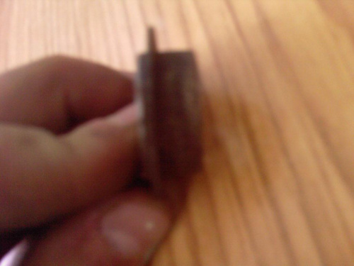

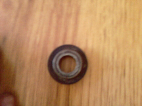

Mam jeszcze jedno pytanie bo od strony tarczy była taka rzecz (foto niżej) z drugiej strony tego nie ma, czy to wyjąc i żeby lag normalnie przylegał do felgi ?. Ślimak jest taki sam jak stary.

Do samej felgi nie może dolegać bo felga się obraca wiec by tarło.Ten element na fotce opiera się na łożysko które jest nieruchome względem osi i o to chodzi.Trzeba próbować bo jeżeli to nie jest oryginał to skręcenia oski może spowodować zagięcie lag a w efekcie ich zablokowanie po dobiciu.Tym bardziej jak skuter jest używka nie wiadomo nigdy co poprzedni właściciel pomieszał w takim miejscu.Dodatkowo trzeba wiedzieć ze w piaście koła,miedzy łożyskami jest tuleja dystansowa trzymająca łożyska od wewnątrz.Ta tuleja ulega jednak z czasem gnieceniu przy dokręcaniu koła.Może się zdarzyć ze zgniecenie jest tak duże ze występują luzy jak u ciebie ale to trzeba samemu sprawdzić.

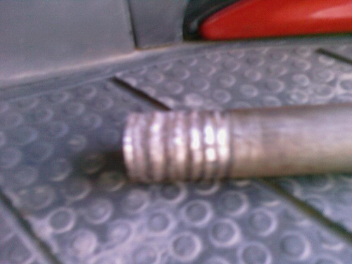

Problemu nadal nie rozwiązałem ;/ a tak się boje jeździć... Mam kolejne pytanie czy tak obrobiona tulejka może czemuś szkodzić?(foto niżej), ta tuleja obrobiła się w czasie gdy łożyska się rozsypały..

To są rowki na wkręcenie w nie sprężyny,ale nie umiem tak określić czy to jest wyrobione.W innych typach 2T ten gwint jest o wiele krótszy a jednak trzyma.

Mycen pisze:
Na jakie wkręcenie? ;o ta tuleja jest w środku w feldze, w nią wchodzi ta długa śruba co idzie przez felge i przez tą tulej i łączy wszystko razem.

TeDeX pisze:
Soory :ups: Bez dokładnego przeczytania drążyłem początek tematu :ups: Jak te wytarcia nie są głębokie to powinna wytrzymać.Nie dokręcał bym jednak jej na gwałt :?

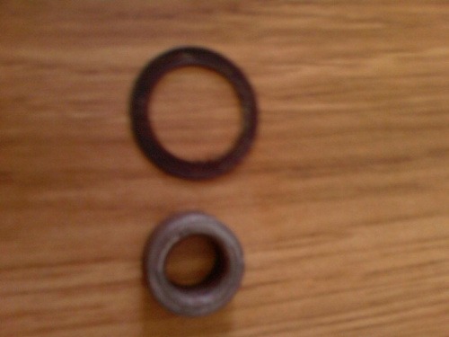

Walnąłem dwie podkładki i jest ok. ;p bo próbowałem na rózne sposoby jakoś zrobić to bez podkładek ale nie dało sie :?

Nom po dodaniu dwóch podkladek jest wszystko ok. :P
