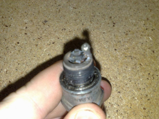

Maz jeszcze tą swiece? Daj foto

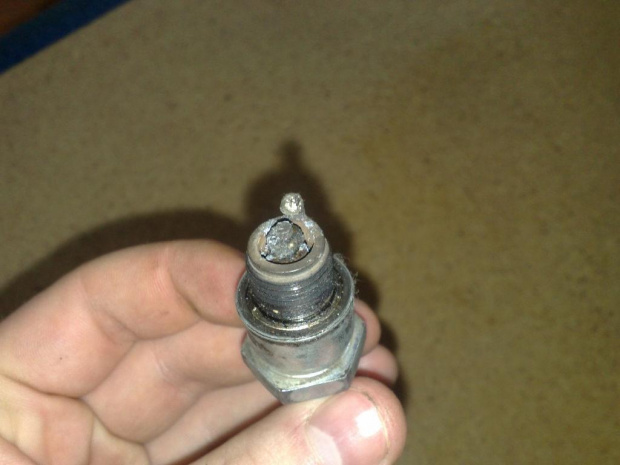

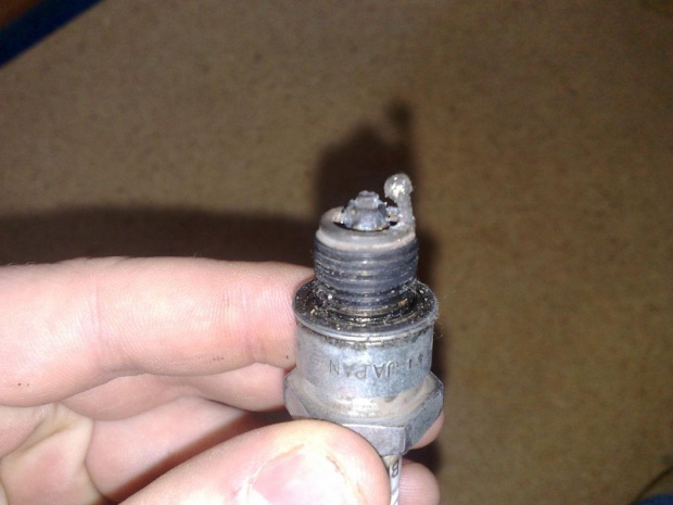

O to świeca :mrgreen:
Dodam że się zrobiła kulka na elektrodzie(zresztą widać to na foto) (wydaje mi sie ze od ciepła ?)
I trochę gorsze zdjęcie

Widać swieca nie wytrzymała, pewnie NGK ?
