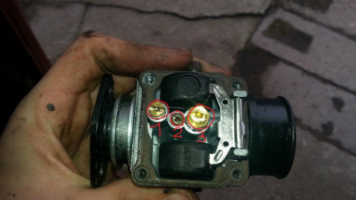

Siema kupiłem gaźnik dellorto phbg 19mm i nie moge go wyregulować pali jak smok jak jest zimny to nie chce odpalać trzeba np plakiem psiknąć do filtra albo czymś innym co jest łatwo palne żeby odpalić po zakręceniu śrubki od powietrza na maksa skuter nie gaśnie a raczej powinien zgasnąć od czego są te 3 dysze zaznaczone na czerwono która jest od powietrza?
dodam że zaznaczona dysza
nr 1 pisze na niej 60 i po wykręceniu jest ona taka długa
nr2 jest malutka i jest na niej rozmiar 45
nr 3 pisze na niej 85
aktualnie próbowałem regulacji też na iglicy troche mniej pali i mniej przerywa ale to jeszcze nie jest to. jaką powinienem mieć dysze do tego setupu
malossi sport 70
gaźnik dellorto 19mm
wydech leo vince zx
wariator polini
niżej daje zdjęcie
HONDA X8R

1. wolnych obrotów
3. dysza głowna
a 2 nie wiem :)

Nie, kolega wyżej źle mówi.
1 - dysza ssania
2 - wolnych obrotów
3 - główna

Kolega na prawie identycznym secie ma taką samą dysze i jest ok.
Zauważyłem, ze pod dyszą główną nie masz podładki/blaszki, która seryjnie powinna tam być.
http://img411.imageshack.us/img411/273/zdjcie0070rr.jpg
Nie wiem, czy to jest problemem. Mówie tylko, jak było u mnie i chyba powino byc w gaznikach phbg :)

mhm no nie mam tej blaszki tylko ciekawe co ona daje

Z tego co słyszałem to ta blaszka ma tylko zadanie uszczelniać, aby paliwo czasem nie leciało przez gwint dyszy. Nic się nie stanie bez niej.
