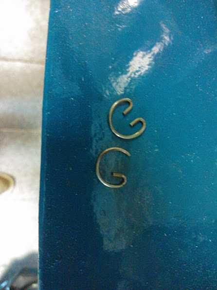

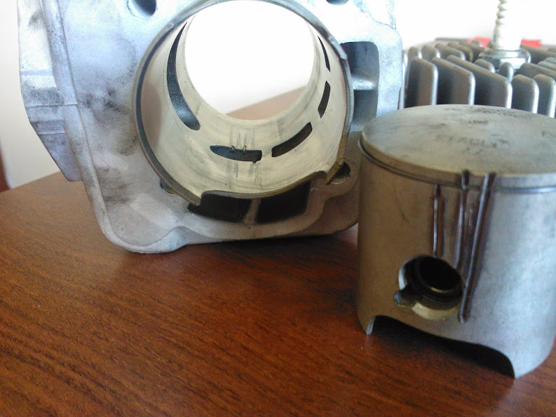

Dobra na początek może trochę lepsze wieści w gilerce siedzi jakiś wypełniany wał (widać kawałek znaczka jakby CONTI albo coś takiego) zero luzów i wymienione były łożyska, więc nie będę musiał robić tego w zimę :D Może ktoś zauważył kto był na SWP, że byłem sam bez skuta... dzień przed nim wyleciało mi zabezpieczenie sworznia i rozj*bało tłok, cylinder prawie bez skazy aczkolwiek jest malutka ryska minimalnie wyczuwalna pod palcem, mniejsza o to. Miałem odłożony hajs na inne części ale cóż, kupiłem wczoraj na SWP cyla Stage6 Sport Pro MKII - jako, że była przecena 20% dorwałem go za 440zł. Wróciłem do wa-wy i zabraliśmy się z kolegą do zakładania, przedmuchaliśmy silnik, żeby przypadkiem coś w nim nie zostało, wszystko elegancko czyściutko. S6 założony odpalony, stał kilka minut i chodził na wolnych obrotach, zgasiłem złożyłem plastiki wszystko, wyczyściłem trochę wydech, nawet pokleiłem osłonki na cyla żeby równiutko było. Znowu odpaliłem, musiałem przetestować szatana :D przejechałem kawałek na pół manety, jechałem jakoś 30km/h dałem w piz*e, poczułem nieziemską moc stejdża ;p poderwało koło, nagle jeb zgasł. Wstawiam do garażu sprawdzam dolot wszystko spoko, łożyska i uszczelniacze także, nie wiem po co ale napęd też sprawdziłem i też gut, więc spodziewałem się najgorszego - cylinder. Zdejmuje głowice patrze aha wyjebało zabezpieczenie - zajebiście, sprawdzone 3 razy siedziały idealnie, ale zdejmuje cyla, zabezpieczenia na miejscu, patrze resztka starego zabezpieczenia z Malossiego leży :evil: fkurwe jebane w ciągu dwóch dni rozjebało mi dwa cylki, wkurwiłem się, wyjęliśmy silnik z ramy, rozebrany jest do gołego bo będę go jeszcze malował za niedługo, ale nie rozpoławiam z powodu tych łożysk w miarę świeżych. Kartery oczywiście będą przedmuchane, wypłukane najpierw karszerem, potem paliwem, bo chyba następnego zatartego cylka bym nie przeżył. Kolejne sprawy: szczęki hamulcowe są w zajebistym stanie więc muszę popatrzeć przy lince dlaczego to prawie nie hamuje. Sprzęgło tec'a założone, ale startuje(startował) wysoko bardzo jakoś 9k obrotów, nie wie ktoś jakie są twardości sprężynek tec'a? mam niebieskie i czerwone, a założone niebieskie. Pozbieram teraz hajs, bo wszystko poszło na S6, to kupie cyla i stożek jakiś. Tak wiem rozpisałem się, ale teraz koniec pierdolenia. :D

Cylinder do jazdy :D honowanie tłok i opór albo nawet ten tłok odratować :D
niebieskie to +50 a czerwone +33

Qubi, wygładziłem okna w cylindrze pilnikami igiełkowymi i wyrównałem trochę te rysy, tłok wyszlifowałem na równo (są rysy, ale przynajmniej nie jest nigdzie wypukły) i wyrównałem papierem wodnym, pierścień udało mi się wyjąć, wyrównać miejsce na niego i włożyć z powrotem, tłok gładko chodzi po cylindrze i nie ma jakoś strasznie dużej dziury między pierścieniem, a gładzią. Jutro postaram się go włożyć i odpalić, nie mówiąc o płukaniu skrzyni korbowej, malowania itp :D TRZYMAJCIE KCIUKI!!!!!!! jak nie będzie latał, to może MHR Replica - używka :) + sprzedałem Malossiego Sporta :cool:

Marcin98, będzie honowanie + tłok nowy
Dragon12, niestety nie odpalił :/
Silnik wypłukany karcherem, potem zalany paliwem a na koniec olejem, jest czyściutki. Kartery są pomalowane czarnym matem, tak samo jak osłonki cya i błotnik. Na kołach odnowione napisy, cały jest złożony i wyczyszczony, wygląda zajebiście, tylko brakuje kopa S6 MKII bo trochę za ciemno jest , ale wszystko w swoim czasie :D Z cyla niestety nic wyszło, słychać i czuć że przykopaniu że nie ma kopmresji... Trudno pójdzie do honowania + nowy tłoczek, wyjdzie ok. 200zł, a to i tak taniej niż MHR Replica no i będzie 'nowy', ale można powiedzieć że wychodzę na 0, bo zarobiłem 100 na sporcie i 100 na tym, że przecena 20%. Koniec pierdolenia. Aha no i zacisk pomalowany na czerwono i tarcza czarna.
