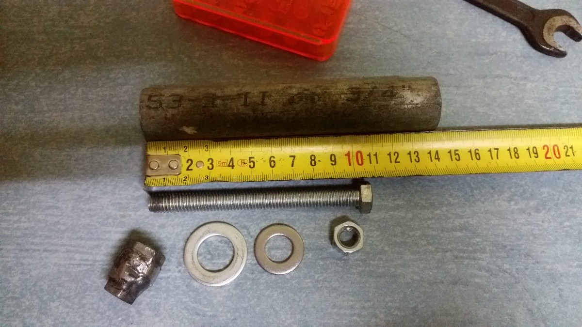

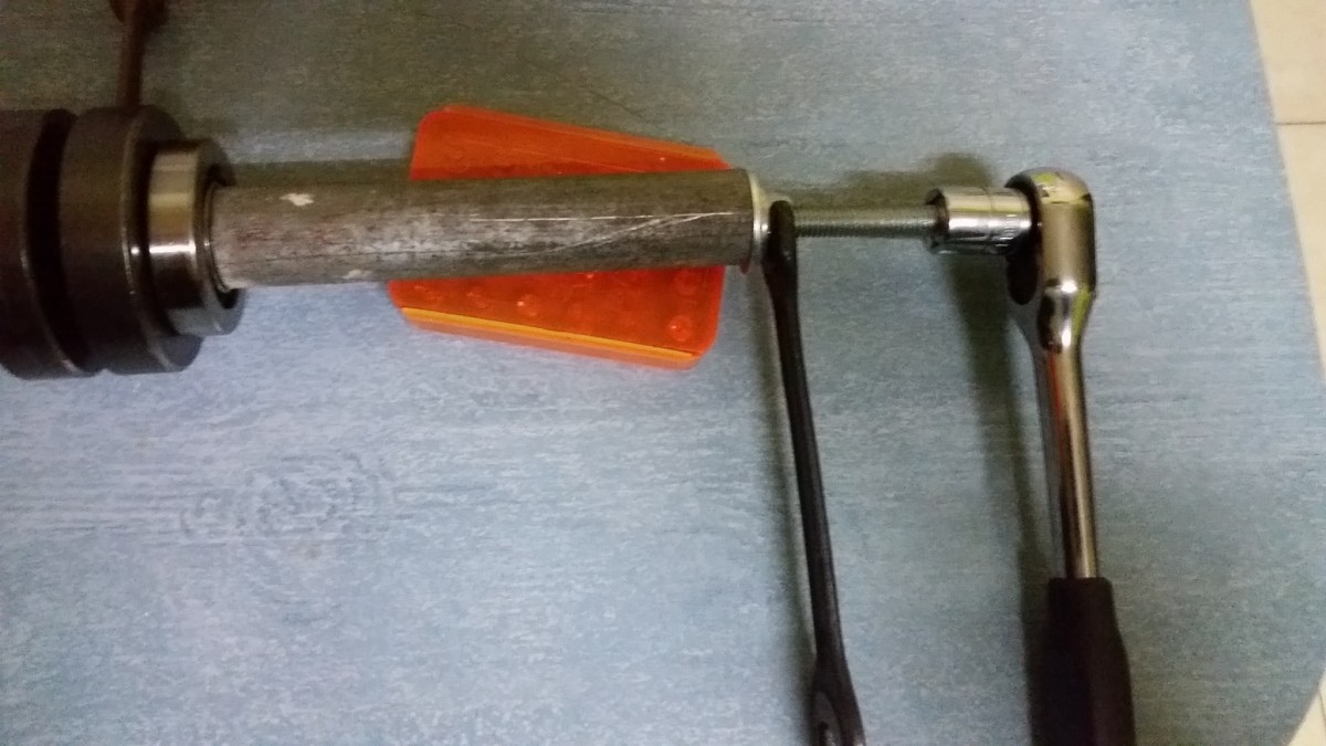

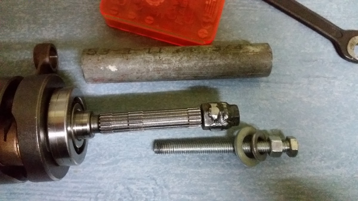

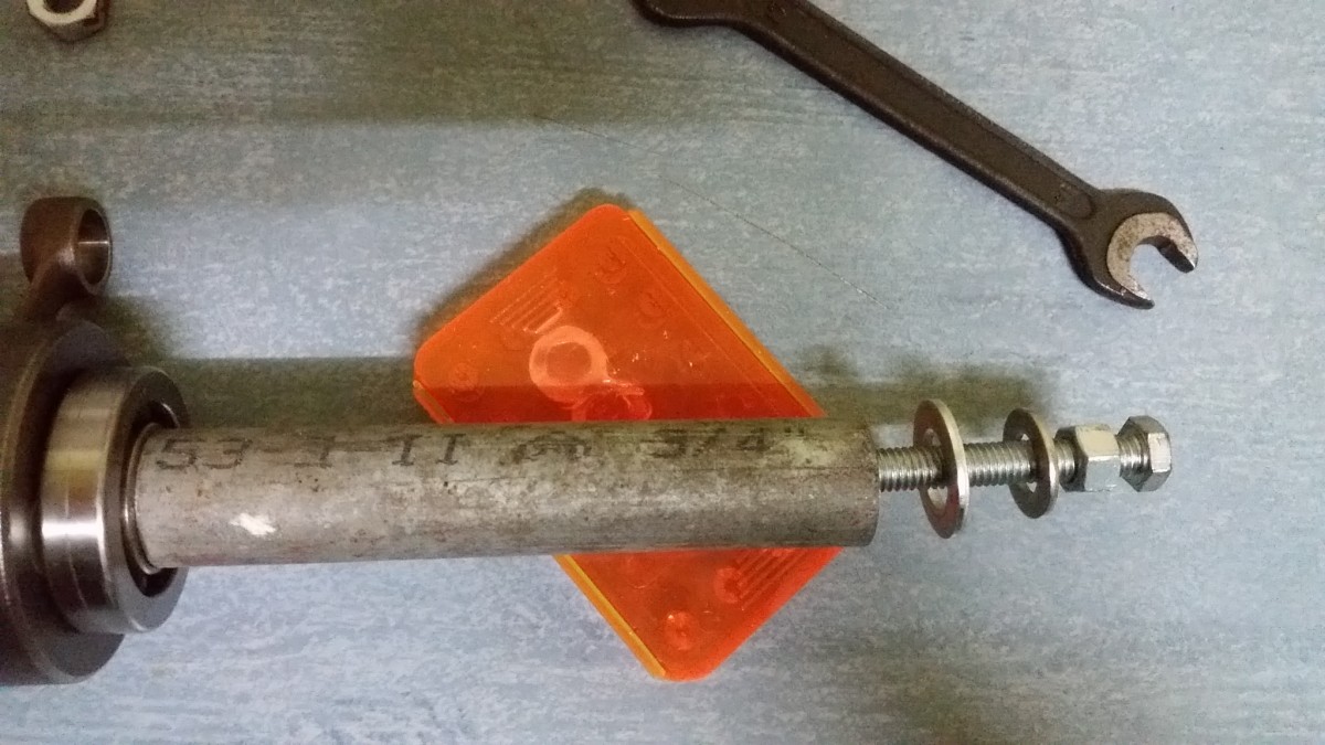

Powiedzmy ze jest to replika wciagacza takiego jak sprzedaja w sklepach-przewaznie czarne. Wymiary do silnika p/g. Generalnie rurka nie moze byc krotsza niz wal od strony wariatora, a najlepiej dluzsza o centymetr czy dwa. Sruba dlugosci rurki tez wystarczy, choc na pewno krotsza wystarczy, to juz sam musisz zmierzyc przy swoim silniku.
Dwie nakretki z gwintem takim jak na wale i dwie z gwintem jak na srubie, podkladka jedna czy dwie, tak zeby sruba oparla sie o rurke. Jedna nakretke nakrecasz na srobe. Dwie nakretki z gwintem walu spawasz ze soba, i dokladasz do tego tez nakretke z gwintem jak na srobie. Powstaje wtedy przejscowka. Jezeli znajdziesz srobe z gwintem takim jak na wale, to trzecia nakretka jest wtedy nie potrzebna. Ja nie mialem wiec robilem przejsciowke.
Zespawane nakretki nakrecasz na wal, nakladasz na to rurke i do rurki srube z nakretka i podkladka i wkrecasz w zespawane nakretki na wale.
Skrecajac nakretke na srubie opiera sie ona o rurke i wciaga wal w lozysko.
Wazne zeby rurka opierala sie o wewnetrzny pierscien lozyska, nie o karter. Nakretki musza byc zespawane ze soba rowno. Za pomoca tego urzadzenia mozna wciagac lozyska na wal i potem w karter, ale mozna tak jak ja robilem, lozyska w karter na goraco, a potem wal w lozyska wciagaczem. Jest to zdecydowanie najlepszy sposob na montaz walu. Nie trzeba nic odprezac, stukac mlotkiem itd.
Opis i wykonanie wciagacza jest moj, a pomysl znalazlem na forum gilera.pl
