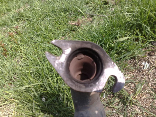

Mam małe pytanko. Czy ta "zwężka" w kolanku to jest jakaś blokada ?

tak, jest to blokada, podobną możesz mieć między końcówką wyciszającą (silencerem) a dyfuzorem ;)

To może to jest główną przyczyną, że ten tłumik nic nie polepszył a jeszcze bardziej pogorszył ?

No raczej na pewno to. Blokada jak sama nazwa wskazuje blokuje tak więc czym prędzej ją wyciągaj. Możesz ją wyłamać jakimś śrubokrętem albo wybić młotkiem i najlepiej czymś wyszlifuj te spawy żeby Ci się zawirowania nie robiły.

Tak, mogło Ci bardziej pogorszyć, tłumiki sportowe mają homologacje dlatego muszą być blokowane, wybij to młotkiem i wyrównaj i założ ;]

Cięzko to wybic młotkiem próbowałem ;p Najlepiej koncówke do wiertarki taki stożek z kamieniem sciernym podpiłowujesz potem wycigasz i gotowe ;]
