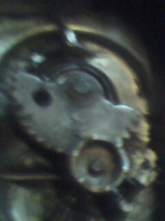

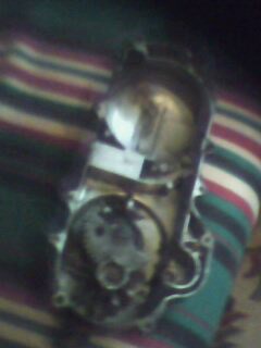

ja nie mam tego półksiężyca wygiętego dzisiaj ze 50min odkręcałem ten karter bo nigdy nie był odkręcany a ma już ze 4000tysie kilometrów zrobione ale udało się zrobiłem kilka zdjęć :

EJ co do tego kopniaka zdjąłem karter i nie miałem krzywego półksiężyca więc spowrotem go założyłem i teraz mi kopniak jak go odpalę to mi kopniak sam opada na duł i pstryka przy spadaniu co mogłem zrobić ???

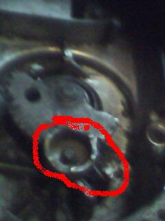

O tą część na czerwono zaznaczoną ci chodzi :?: :?: :?:
