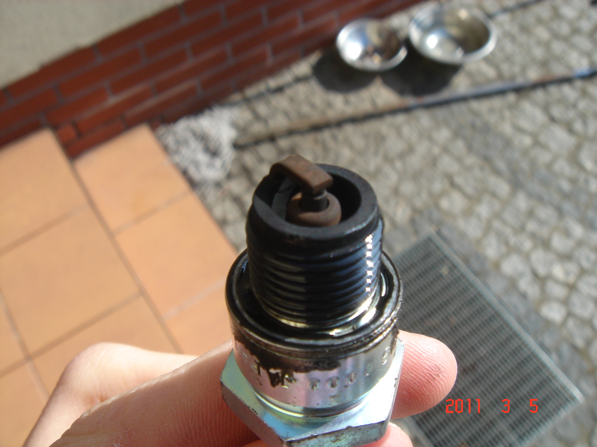

Przejedź dystans około 5km, gdzie górują wysokie obroty i podziel się zdjęciem świecy.
Ten tecnigas nie jest jakoś wysoko strojony, a całość w większości zależy od wydechu. Było coś w ulotce na temat mocy tego cylindra?

Mogę dać zdjęcie po wczorajszej jeździe, prawie tylko wysokie obroty.

Czekamy na zdjęcie. Sławek też pytał jak na stopce kręci.

Teraz dopiero widzę że regulacja nie jest idealna ale może to przez to że wsadziłem te lżejsze rolki a gaźnika nie ruszyłem ;p

ficu pisze:
Dlaczego? Jak dla mnie świeca w porządku.

Świeca ma dobry kolorek.
