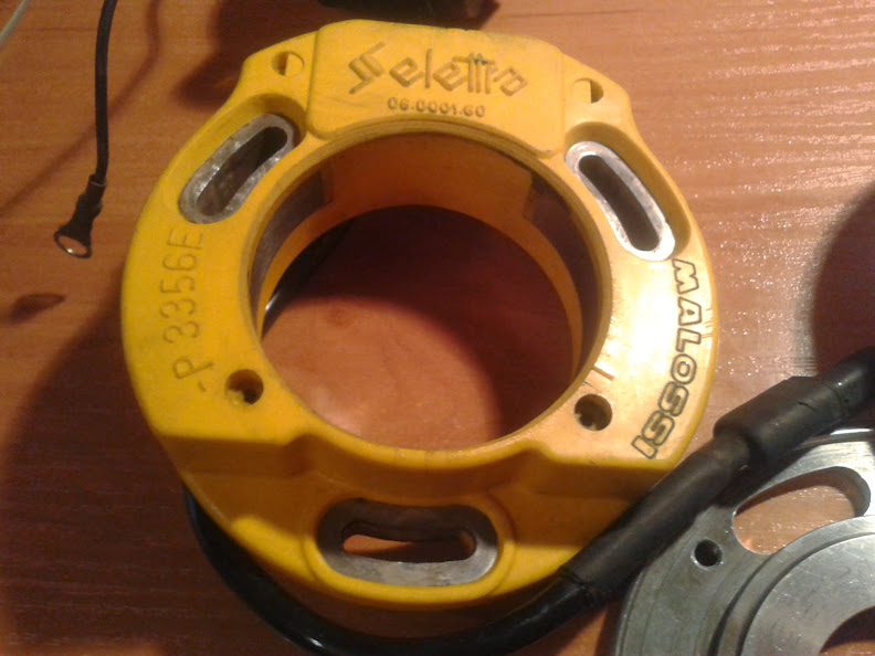

Jest pierwsza paczka :twisted:
W niej zapłon Malossi MHR Selletra, fajka z przewodem NGK Racing, zrywka, koło pompy wody Kiesler i rolki testowe Stage6 2,5-4g:
Z zapłonem dostałem cylinder Stage6 R/T 70cc:
Jutro przyjdą następne części, trochę z mechaniki i trochę z optyki :D

Strobem nie ustawisz wyprzedzenia selettry bo nie ma znaków na statorze, gmp tak bo jest oznaczony ale np. 2,2 przed gmp jakoś tego nie widze...chyba że na tgzw. "oko" gwoździem w głowicy :wink:
Mogę Ci podać w mm odchyłkę od GMP na 2,2 to sobie ustawisz :wink:
Jednak selettra, he no to się przygotuj na zbieranie szczeny z podłogi zaraz po odkręceniu manetki :mrgreen:

Daj 15* przed GMP
