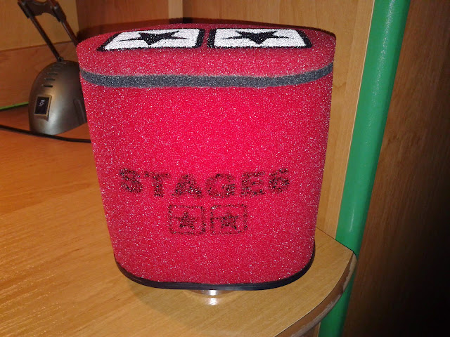

Jest nim dobrze znany filtr Stage6 Double Layer oczywiście w wersji dużej :)
Zakupiłem również Naraku twist control, kiedyś miałem samoróbkę ale po przejażdżce wypadły wszystkie kulki i "rozwinęła" się sprężyna uszkadzając sprzęgło więc postawiłem na coś markowego

Byłem przed chwilą w garażu i montowałem stożek. Nie myślałem że on jest aż tak duży :shock:
Trzeba będzie podnieść tył o ok 5cm. Nie wiem czy to będzie przeszkadzać ale ta gąbka opiera się o amortyzator, myślę że się nie przetrze. :lol:

Jak byś dał radę to zrób coś w stylu pługu do chłodnicy. Poprawi to bardzo chłodzenie :)
Czekam na dalsze prace :)

Maciek1997,
Spokojnie pomyślałem o tym. Jest zrobione coś w stylu chwytaka dla chłodnicy nr 2. Na razie prowizorka która pomoże mi określić jak duży zrobić wlot by silnik się nie przegrzewał. Po testach będzie zrobione coś ładniejszego. :cool:

Masz taki sam problem ze stożkiem co ja xD
O amorek zaczepia xD

No niestety, myślę jak to zniwelować ale nie mam pomysłu :cry:

Może lekki adapter dać żeby w bok poszedł.
Ale ja się nie przejmuje xD Wątpie żeby się przetarł.
