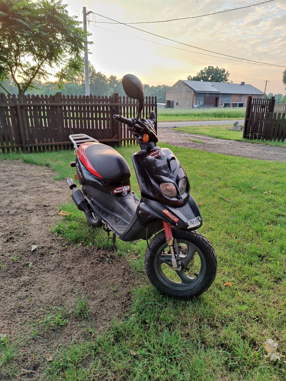

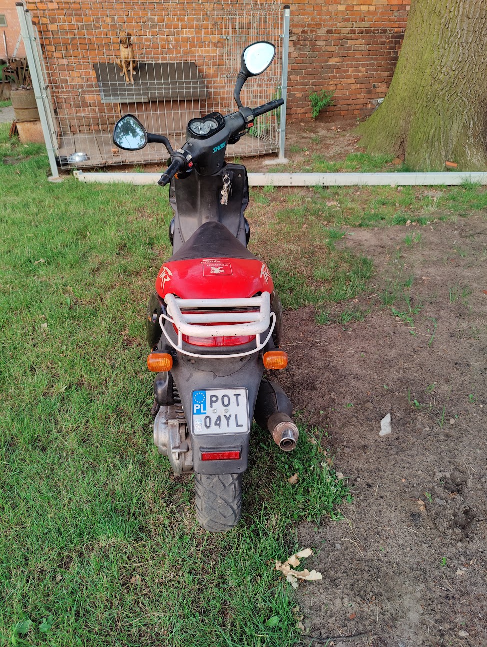

Tak jak pisałem, dodaję zdjęcia Trekkera:

No i ze zdjęciami od razu lepiej :mrgreen:
Widze ze od razu z grubsza :cool:
Co do koloru, jakoś nie widzi mi się skuterów w macie. Nie wiem czemu.
Ja osobiście polakierowałbym go w jakiś metalik :twisted: np. jakiś czerwono - czarny, niebiesko - czarny.

Wczoraj dostałem paczkę z przedmiotami do regeneracji plastików. Niestety w Internecie nie mogę za bardzo znaleźć żadnych owiewek do Trekkera w dobrym stanie, więc będę musiał rzeźbić i odnawiać co mam.
Mam jeszcze przy nim sporo roboty od strony wizualnej.
Planuję go pomalować na kolor czarny połysk. Zobaczymy co z tego wyjdzie.
Felgi też chyba pomaluję na czarno, ale to później. Zależy jak mi pójdzie z plastikami i czy będę zadowolony z efektu.
Na pewno wrzucę zdjęcia jak wyszedł efekt końcowy :D

No i git. Fajny setup :cool:
Co do plastików, potrzebujesz wszystkich owiewek?
Patrzyłem na Alledrogo, i są ale pojedynczo drogo wychodzi za używane plastiki.
Ale możesz sobie kupić już zestaw zewnętrznych plastików z TNT bądź Tun'R w kolorze czarny połysk.
Z tym ze tez drogo bo kosztują prawie 800 zł. Możesz zbierać kasę, albo tak jak mówisz swoje naprawić.
https://www.scooter-attack.com/en/product/tun-r-fairing-kit-peugeot-trekker-black-45855
https://www.scooter-attack.com/en/product/7pcs-peugeot-trekker-bodykit-24537
Lecz to masa kasy. W dodatku twoje plastiki nie wyglądają na zmęczone na pierwszy rzut oka. Ponaprawiaj to co się da na razie.
Na twoim miejscu lepiej bym zrobił np. polerkę pokrywy przekładni bo nie wygląda za dobrze przy sportowym setup'upie :D

Możesz zrobić wpis o skuterze w dziale 'Wasze Projekty'.
Co do plastików i lakierowania to się nie wypowiem, natomiast te szare możesz odratować opalarą (z głową) i plakiem potem ewentualnie.
