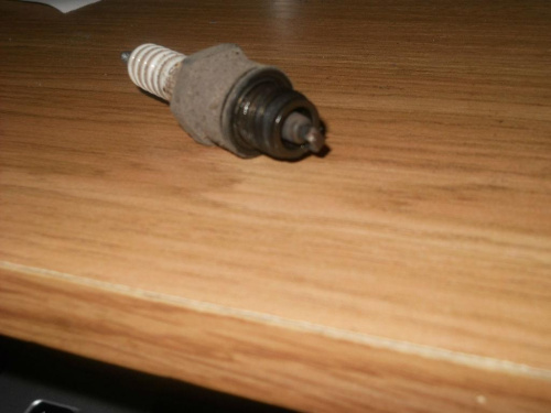

To fotka świecy

Świeca ma zły kolor, reguluj gazior.
