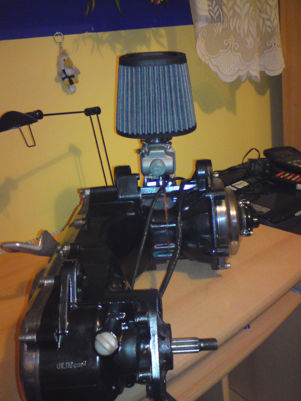

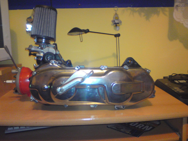

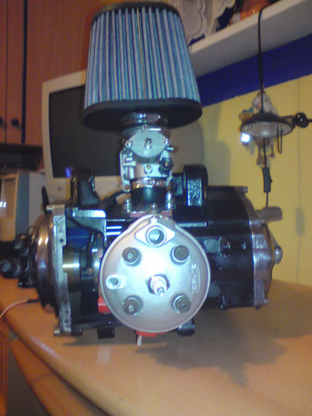

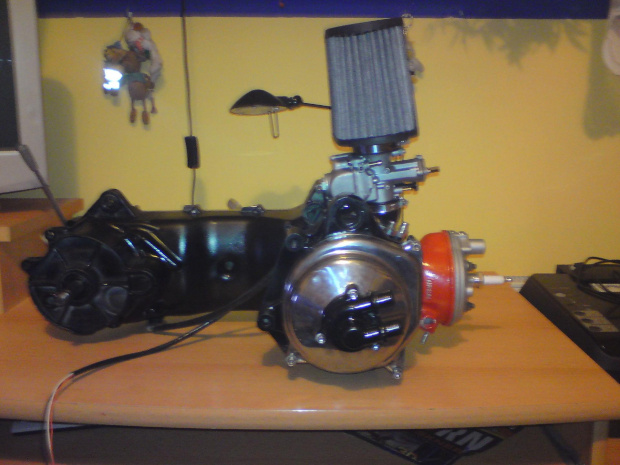

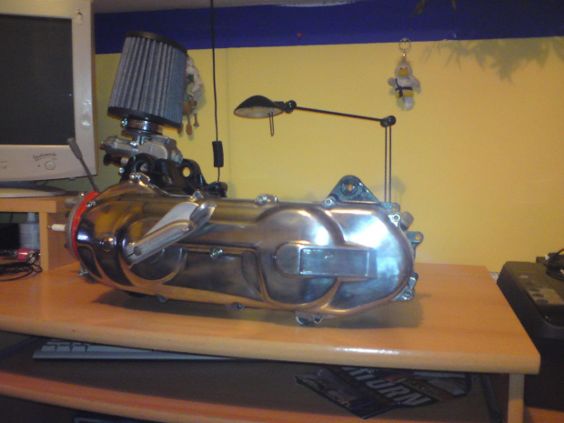

Silnik złożony w 100%. :mrgreen:
Aktualny setup:
:arrow: Cylinder AIRSAL X-treme 77cc
:arrow: Zapłon Polini Evolution
:arrow: Wał Malossi MHR
:arrow: Wydech Malossi MHR Team II
:arrow: Wariator Stage6 R/T oversize
:arrow: Króciec prosty Motoforce
:arrow: Filtr powietrza Stage6 drag racing
:arrow: Pasek Malossi
:arrow: Dzwon Malossi
:arrow: Sprzęgło RMS racing pro
:arrow: Zawór Polini
:arrow: Ssanie ręczne
:arrow: Gaźnik PWK 26mm
:arrow: Czerwone sprężynki sprzęgła Hebo
:arrow: Sprężyna dociskowa czerwona Hebo
:arrow: Porting i flow karterów
:arrow: Łożyska NTN C4 teflon
Foty:
Wydechu na zdjęciach nie ma, ale został też spolerowany. :)

czajnik96, No mega robota czekam na Upy z plastikami :P :)

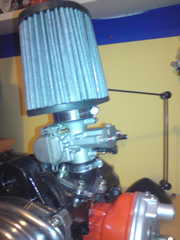

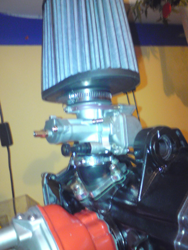

JA jestem ciekawy jak ten silnik teraz wsadzisz, i czy ten gaźnik będzie działał w takiej pozycji ^ ^

XpsFan pisze:
No, przydał by się spacer pod kruciec.

i lepsze sprzęgło :P

apollo pisze:
Spacer będzie pod membraną odpowiednio do flowa to fliltr pochyli się trochę.
olek_sr pisze:
To sprzęgło jest dobre. Ma śrubki do regulacji i mam nowe.

seryjna pompa wyrobi przy tym cylku? nie lepiej zainwestowac w jakas elektryczna pompe cieczy?!
Łożyska i wiatraczek w pompie jest nowy przystosowany do tuningu, a o chłodzenie się nie martwię bo mam 2 duże chłodnice.

Bez spacera to, to jeździć nie będzie

Michalak pisze:
Coś wykombinuję. :D

Załat podstawke sobie bo tak to nie może być ..

Marcinaerox pisze:
Szkoda, że bęben..
Ograni temat, bo post bez sensu.
Yankes pisze:
No coś muszę wykombinować.

czajnik96 pisze:
Jak masz jakiegoś kolege w technikum/zawodówce co zajmuje sie obrabianiem na frezarce to zrób wymiary jakie ci trzeba daj mu na kilka piw i wykmini ci spacer ;p

Dokładnie rozrysuj mu wszystko ja pamietam że gdzieś miłem wymiary podstawki jak znajde podeśle ci
