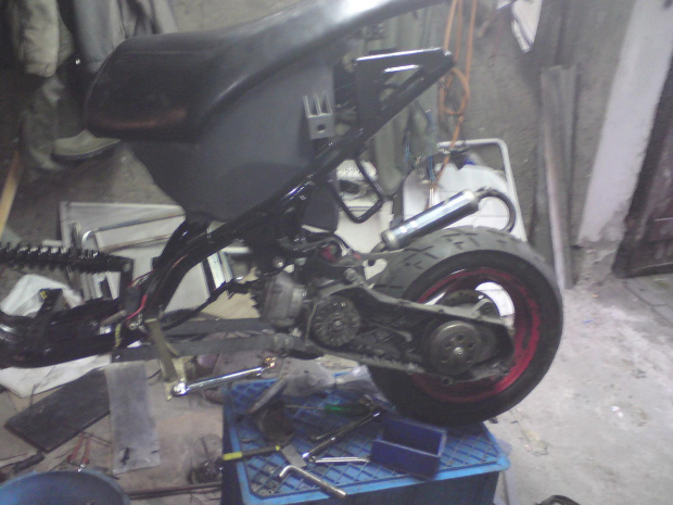

Dokładnie rozrysuj mu wszystko ja pamietam że gdzieś miłem wymiary podstawki jak znajde podeśle ci
Jak masz to poproszę przydadzą się, tylko nie mam znajomego co by mógł zrobić. ale może jakiś majster mi zrobi.

XpsFan, Nam chodzi o podstawkę pod gaźnik czyli spacer ..

To jednak gaźnik w tej pozycji nie będzie pracował ^ ^ ?
Post: 27 lut 2011, 15:09
Posty: 428
No chyba logiczne nie?:D przecież jak paliwo może Ci dochodzić jak gaźnik prawie jest obrócony do góry nogami, mi w tph to jak na koło go podnosiłem to nie raz paliwo nie dochodziło;d

Odpalić to bym pewnie odpalił, bo gaźnik teraz delikatnie jest pochylony, silnik mam też pochylony (fotka niżej) i od początku planowałem spacer pod membranę, więc gaźnik w pionie nie będzie, ale macie racja z tym spacerem pod króciec i chyba będzie. :wink:

Problem jedynie byłby z pływakiem z takim pochyleniem.

Ej a co myślicie jak by to króćca dać jakieś kolanko i na nie gaźnik? Albo obrócić gaźnik do schowka wtedy będzie bardziej pochylony?

Mialem ten krociec u siebie i zrobilem taki patent ze pierw wsadzilem ta gume pod maly gaznik a potem na nia wlozylem gume pod duzy gaznik pokleilem pokombinowalem i jakis czas tak mialem ale i tak zmienilem na krociec s6
to po to kupowałeś drag race żeby mieć go teraz w schowku ? bez sensu

Kupiłem go ponieważ lepszy jest duży filtr do tego cylindra.
Yankes pisze:
Do czasu zrobienia spacera chyba nie zaszkodzi jak będzie w schowku.

Kolejny mały up.
Kierownica bmx w chromie
Silnik niestety jeszcze nie w ramię bo jestem chory. :/
