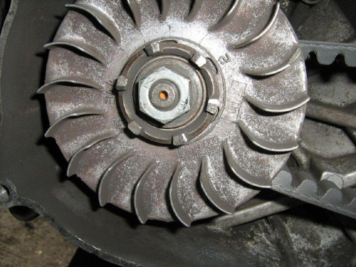

totalover, do keewaya ten sposób podejdzie?

BiałyPiorun, pokaż zębatke ale wiem że robia normalne blokady do zębatek i jest ok
