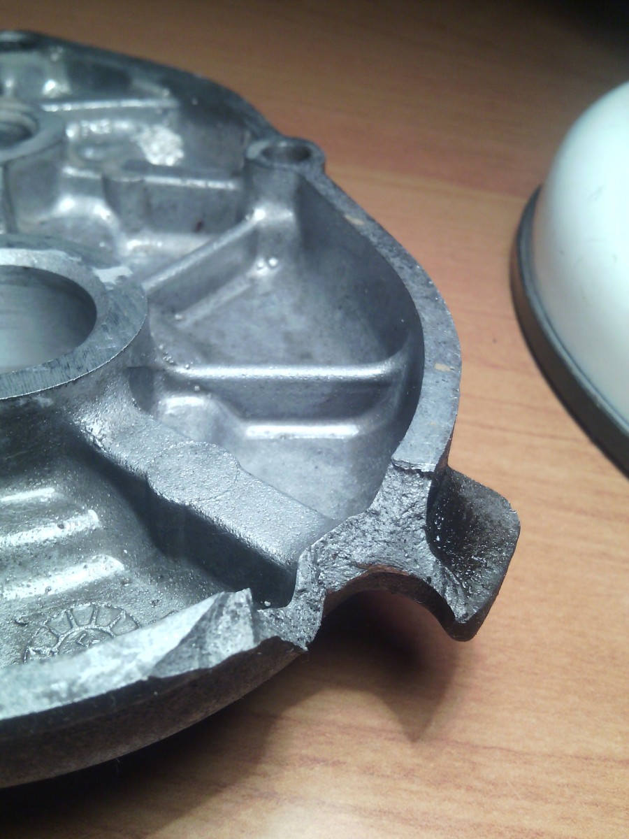

A co do nerwów , znowu z przełożeń zaczeło ciec xD
znaczy nie ciekło , leciało ciurkiem
znowu rozkręcanie wszystkiego i okazało sie że pękła pokrywa przełożeń przy dziurze na śrube ..
