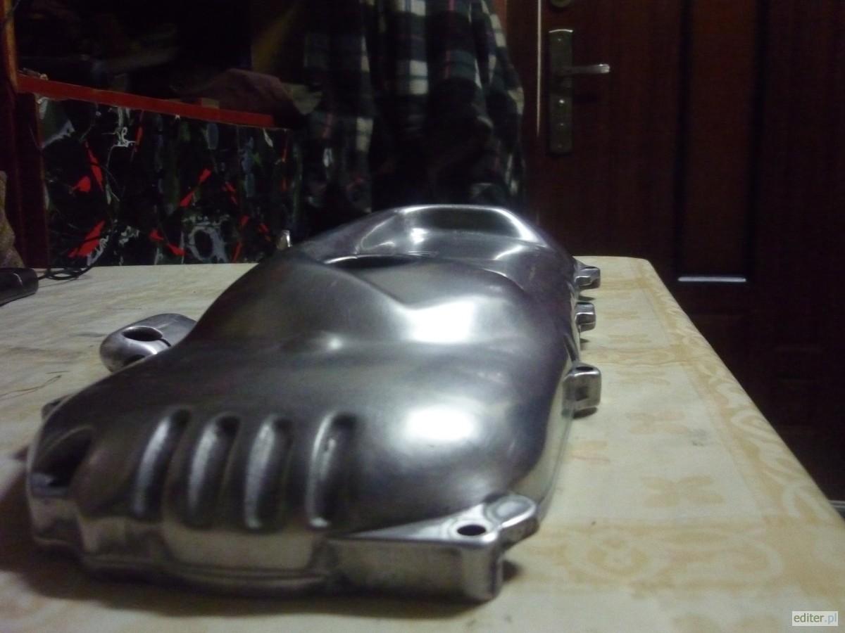

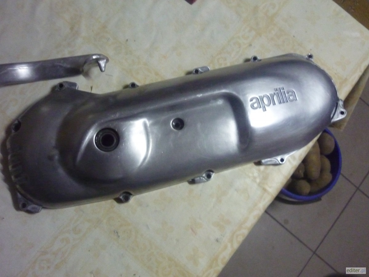

Poradzi ktoś Ile arkuszy papieru trzeba do polerki przekładni ? :D
Post: 26 lut 2014, 17:48
Posty: 1200
Pojazd: Szkutr
MichaelAprilia, jak masz rysy i wgłębienia na pokrywie to 400, 600, 800, 1000, 1500, 2000, 2500 - tu możesz dać już pastę polerską i filcem objechać :) Polerka po staraniach bd wysmienita :)
Jeśli ta twoja pokrywa nie ma głębszych rys to 400 i 600 sobie daruj ;)

Dziękować Dziękować ;)
-- 08 mar 2014, 22:49 --
PROlerka :D
Papiery zakupione
Po dwóch godzinach z 320 i 400
I po następnej godzinie z 600 :P
