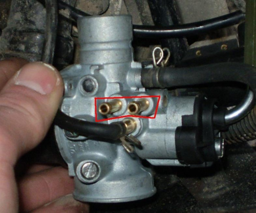

Mam nastepujacy problem. Musze wyregulowac w/w gaznik. Pojazd to Keeway F-Act 50. Czytalem TEN poradnik ale nic z tego nie rozumie. Czy moglby mi ktos pokazac na
tym zdjeciu gdzie sa te trzy srobki

Na zdjęciu masz zaznaczone. Prostokąt jak tam odkręcisz dostaniesz się do iglicy z zawleczką i ją ustawiasz (regulację zacznij najlepiej na środkowym ząbku, jak ją wyjmiesz to zobaczysz o co chodzi) kółko to śrubka mieszanki ją wkręcasz do końca i odkręcasz wtedy regulujesz aż skuter zacznie porządnie chodzić. Trójkąt to śrubka wolnych obrotów. Jak wkręcisz śrubkę mieszanki to wtedy możesz wykręcić ją żeby Ci skuter nie gasł. Jak dokładnie przeczytasz poradnik to będziesz wiedział bo jest ciut zakręcony. Powodzenia!

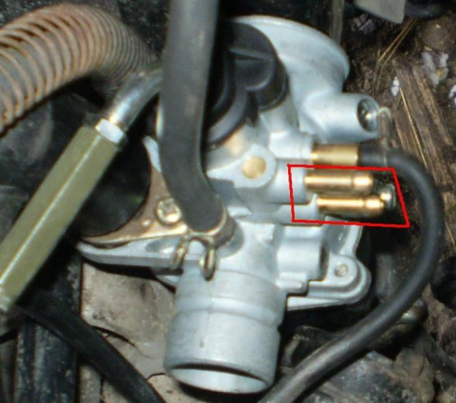

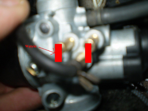

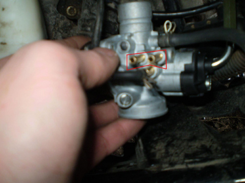

Zalozylem ten gaznik do swojego keeway`a a problem mam taki, ze nie wiem co mam podlaczyc do tych dwoch rurek zaznaczonych na zdjeciach

Te 2 rurki są od cieczy chłodzącej silnika, polega to na tym że podgrzewa gaźnik i jest troche mniejsze spalanie.Weź krótki wężyk i podłącz pod te dwie rurki. :)

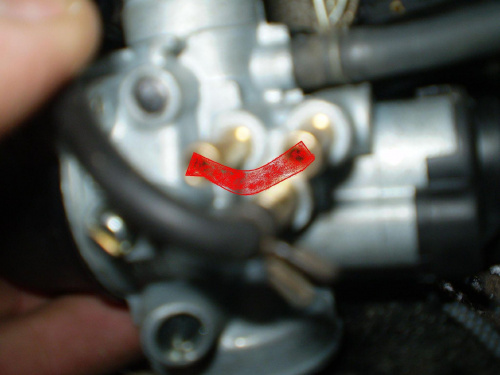

Czyli mam je razem zlaczy te rurki za pomoca wezyka
czy poprostu kazdy oddzielnie
TE CZERWONE TO RURKI :mrgreen:

Podłączasz je szeregowo do obiegu cieczy chłodzącej w silniku żeby podgrzewać gaźnik i tak jak Yakuza napisał zmniejsza się ciut spalanie. Jak nie masz cieczy to zostaw to normalnie możesz to zalepić czymś. Jak chcesz podłączyć to zakładasz jedną rurkę z obiegu za silnikiem(wtedy płynie ciepła ciecz) do gaźnika a drugą z gaźnika z powrotem do obwodu.
