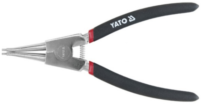

2. Jak ściągnąć łozysko które siedzi w tym miejscu (zaznaczone na foto) Obrazek ?? Próbowałem na sucho bez niczego takim czymś Obrazek tylko moje są na końcach zaokrąglone no ale nie szło. Podgrzać to suszarką?? tylko skolei nie podgrzeje wokół tego łożyska tylko i miejsce i łozysko więc i łożysko sie rozszerzy nie wiem.

co mi to da?? widziałeś fotkę pokrywy?? jak ja to wybije bym pokrywe na wylot musiał wiercić a w takie cos jak na tym rysunku może sie pobawie no ale chyba sa prostsze sposoby Dzięki mimo wszystko

Ściągacz jakiś, ewentualnie młotek i drewniany kołek i ściągniesz. Sory, dopiero odczytałem wiadomość.

Podgrzać to solidnie dookoła, walnąć (ale bez przesady) w drewniany blat/klocek i powinno wypaść.
Aluminium rozszerza się bardziej niż stal.

ok dzięki Booyaka, Spróbuję suszarką to zrobić :)

Nie ma szans nagrzać tego dobrze suszarką, minimum opalarka a najlepiej jakiś mały palnik gazowy.

hmm mówisz?? ;/ trudno pożyczę od kumpla ma taki palnik to spróbuje dzieki wielkie :)
