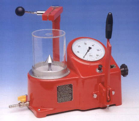

sądzę że do tego potrzeba specjalnego urządznia. przykładowo w pracy używamy takiego : http://www.zssplus.pl/fotografie/kds/tester%20prw3m.jpg ale pewnien na 100% nie jestem czy sprawdzisz nim wtrysk od skutera
