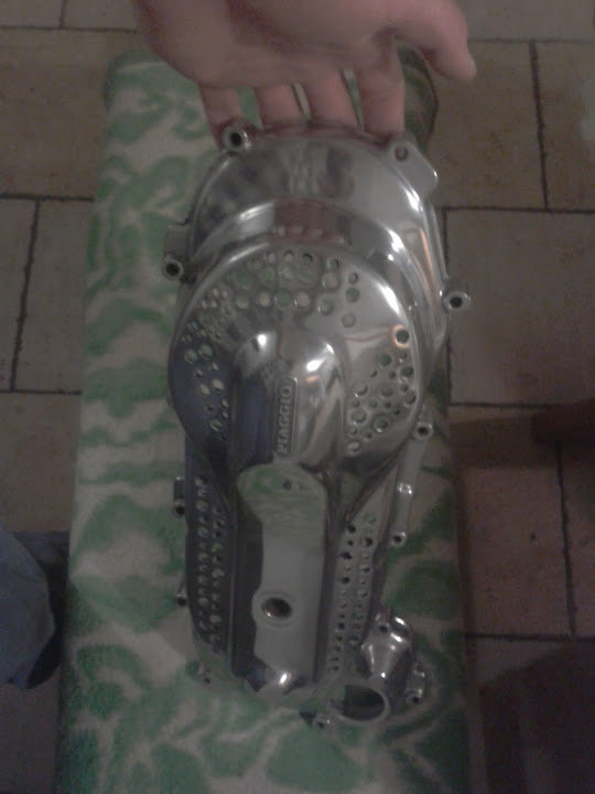

Niestety nie mam czasu na sukę :( I tak pewnie będzie do skończenia matur, więc nie ma co się nastawiać na nic ciekawego do końca maja. Jakiś czas temu zrobiłem polerkę przekładni, ale nie mojego skuta, a nawet nieźle wyszła to się pochwalę :P

Post: 21 mar 2013, 16:29
Posty: 333
Lokalizacja: Śmigiel
Ale fajna pokrywa ;)
