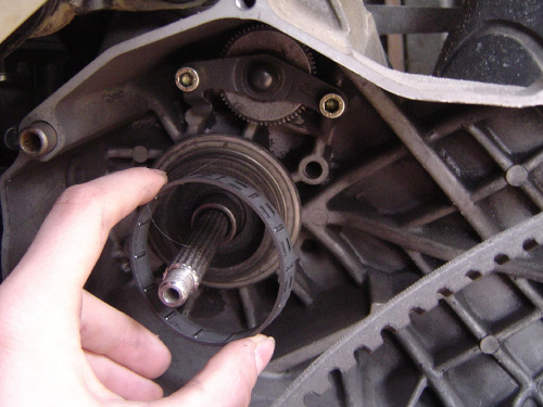

ObrazekMasz to wszystko co na fotce :?:

A co to jest to coś płaskie na dole z lewej? Gdzie to jest i co robi, bo chyba tego nie mam.

To cienka podkładka ze sprężynującej blachy .Jest miedzy dużą zębatką a korpusem,czyli jako 1 element od strony łożysk wału.

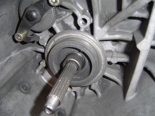

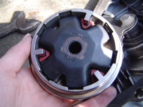

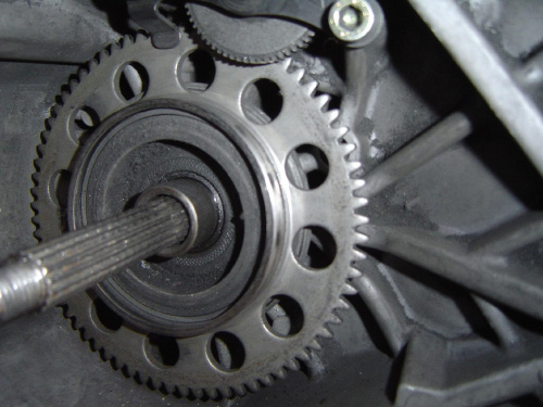

A czy tą płytkę łątwo się demontuje czy jest jakoś przyklejona?
tak w kolejności wygląda moja przekładnia
od tego się zaczyna i tu już niczego nie demontuje
zauważcie przetarcia
tu tez są
Jakieś sugestie?

Brak tej podkładki powoduje ,,kolebanie się"zębatki dużej i może powodować nadmierne opory przy jej toczeniu.

To jest chyba bieżnia tego łożyska igiełkowego i na to się daje samo łożysko
Mam tu taki kołnierz i wydaje mi się że on ma za zadanie przytrzymywanie tej dużej zębatki. Ty też masz taki? Myślę że do neosa było inne rozwiązanie i dlatego nie mam tej podkładki. Zresztą wszystko działało dopóki nie rozkręciłem tego po raz pierwszy. Zastanawiam się czy ślizgi wariatora nie będą wyrobione i dekiel nie trzaska o te koło rozrusznika.

nakrętka,zabierak kopa,zabierak wentylwara,tuleja,przeciw talerz.To są elementy które są sztywno skręcone na wale i razem z nim się obracają.Jedyne co może tłuc to zębatka jak ma za dużo luzu.

ale wariator się wysuwa i chowa a jak ślizgi są wyrobione to według mnie może dekiel wariatora delikatnie trzaskać o koło rozrusznika. Tym bardziej że pasek na wolnych obrotach się trzęsie.

Ślizg uważam za wyrobiony, jak w miejscu styku elementów brak materiału i zaczyna sie zacinać :)
