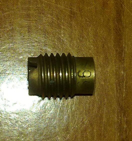

Witam,
Poniżej załączam zdjęcie dyszy i chciałbym się dowiedzieć czy ta dysza ma rozmiar 66 czy 99?

Dysza to raczej 66, nie jestem pewny niech ktoś się jeszczę wypowie :D . a co do tego to mogło uszkodzić ci się podciśnienie/kranik .

Dysza 66

Dysza niezamała do serii tzn. czy nie blokuje go trochę ?

z tego co wiem oryginalna minarelli jest 75 - 78 :D chyba :D więc przy małą
