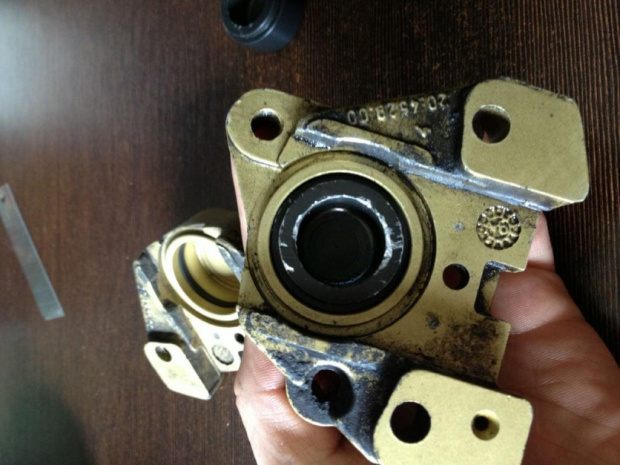

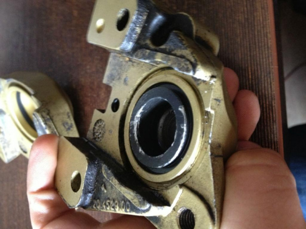

Wrzuć foty jak to wygląda.
Post: 19 kwie 2014, 13:22
Rejestracja: 21 sty 2012, 20:01
Posty: 189
Lokalizacja: Kwidzyn
http://images62.fotosik.pl/895/a13c039ca3cf150bgen.jpg
http://images64.fotosik.pl/895/8f73739ec8b42a21gen.jpg
troche sie poryswal od tego ze probowalem wyciagnac kombinerkami
