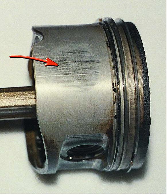

można powiedzieć ze coś takiego http://www.autobodex.waw.pl/druciarstwo/tlok.jpg
tego jeszcze nie rozbierałem ale wcześniejszy tłok tak wyglądał, tylko że ślad przez całą długość tłoka i jest ich kilka ale to może dlatego jest ich kilka bo mi sie zatarł z 3 razy
Post: 08 kwie 2014, 14:20
Rejestracja: 25 lis 2013, 17:06
Posty: 247
Lokalizacja: KTA
Pojazd: Aprilia Rally AC
jak tylko pierścieni nie zapiekło, ma kompresje i jeździ to weź nim jeździj:P jak stanie całkowicie to dopiero inwestuj znowu... bo zrobić szlif i żeby się znowu zatarł przez takie rzeczy których szczegółów nie znasz... jak np luz montażowy to szkoda kasy...
