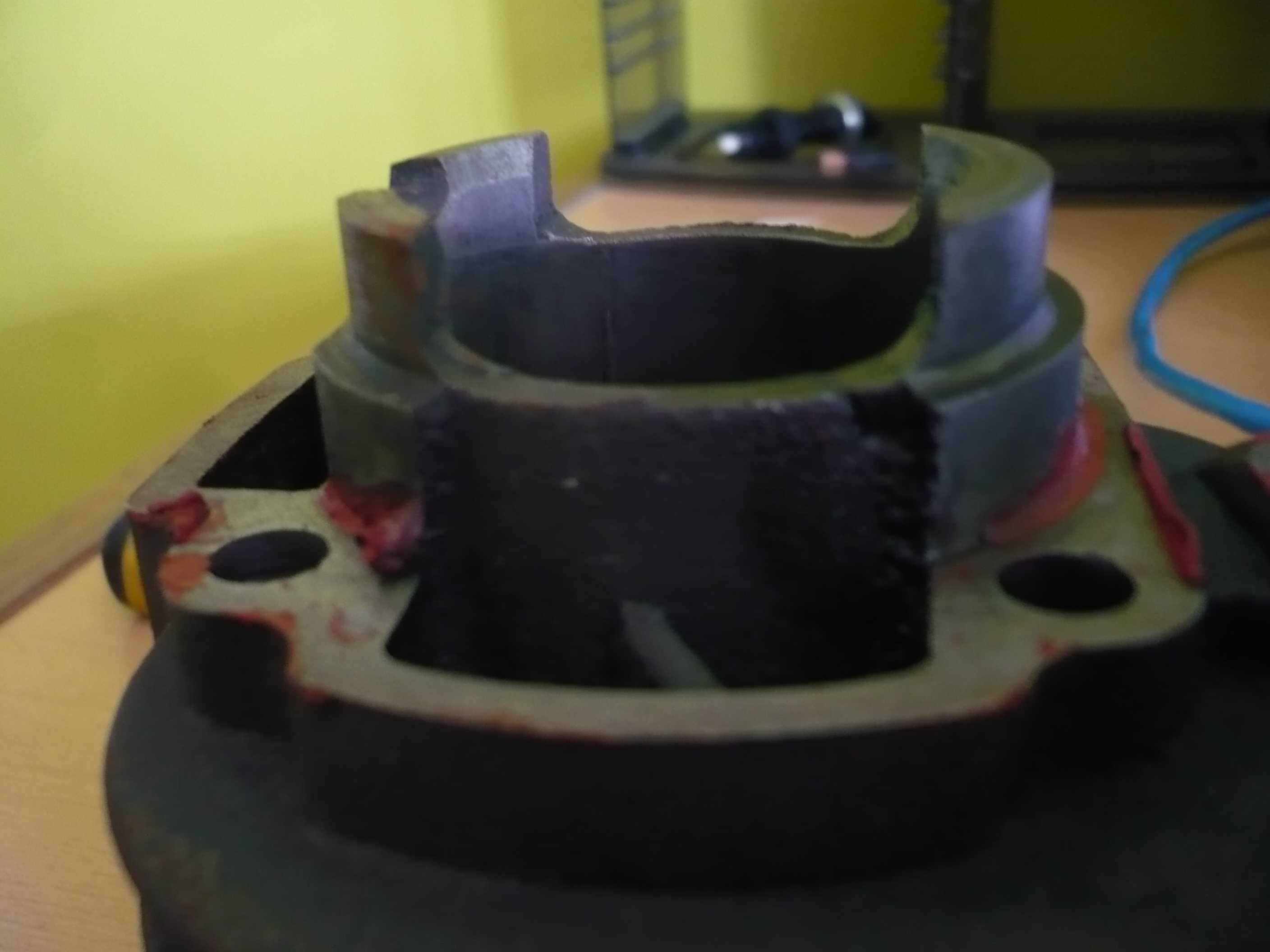

Witam. Chcę kupic cylinder do zippa cetusa badz city choppera lecz mam problem, poniewaz na allegro sa cylki ale z innymi końcówkami które wchodzą w silnik. Ostatnio kupiłem ale nie pasował bo tłok wystawał z cylindra 3mm... Jeśli ktos wie gdzie mogę dostać taki cylinder to prosze o pomoc.
Dodam jeszcze że na cylindrze jest oznaczenie LINHAI 1E40FM
http://obrazki.elektroda.pl/4511611600_1305285984.jpg

Jeżeli wystawał 3 mm to bym przerobił głowice i było by ok

Ja tak robiłem przy 70 miałem inny tłok i też wystawał około 3mm , dałem do zakładu wzięli mi komorę spalania wytoczyli głębiej o 3 mm i było ok ,musisz sb sam wyliczyć ile musisz wytoczyć

no jeżeli tłok wystaje no to bierzesz głowice i ją planujesz tam gdzie jest komora spalania , ale w sumie to możesz dorobić sobie podkładek z papieru tektury tam pod cylinder nie pod głowice tak też się robi jeżeli tłok wystaje po prostu wkładają uszczelki pod cylinder to bd łatwiejsze

Tylko że grubo tej uszczeli trzeba, a jak jeszcze głowice przykręce to bardziej dociśnie.

no ja wiem dlatego trzeba dociąć z papieru z 10 alb okupić heh albo są jakieś podstawki chyba pod cylinder coś takiego

Zrobiłem jak mówiłeś i jak narazie wszystko śmiga. Wielkie dzięki za pomoc :)
