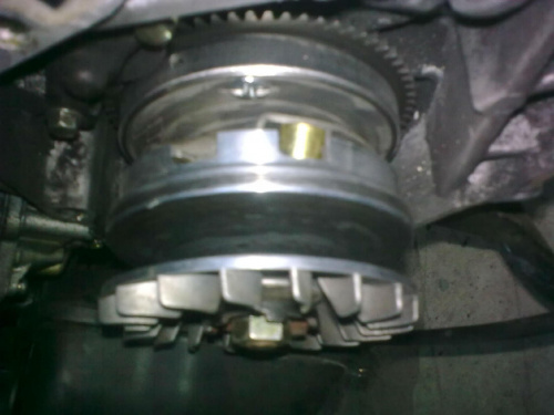

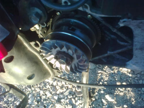

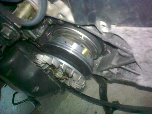

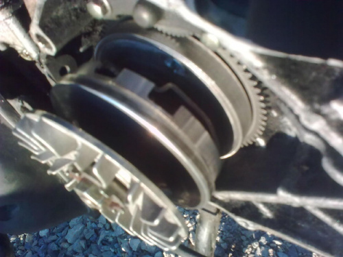

Sprawa tyczy się Rometa 747 2T (silnik keeway)
:arrow: 400km temu wymieniłem pasek
:arrow: skuter obniżył obroty więc zamykał licznik , ale ostatnimi dniami jechał coraz słabiej
:arrow: wczoraj urwał mi prawie nowy pasek polini
:arrow: nie było by w tym nic dziwnego , gdyby nie to , że pasek był świeży , a wariator wygląda jakoś dziwnie
Tutaj daje zdjęci:
Czy to możliwe , że pasek zarwał się przez wario , a jak tak , to co mogło się stać?
Dodam tylko że tą tarczą od chłodzenia wariatora mogłem kręcić ręką nie przekręcając wału :roll:
Jeżeli ktoś wie co to , to proszę o pomoc , chciaż sądze że skończy się na nowym wariu :/

Jeśli możesz kręcić przeciw talerzem wariatora a wał się nawet nie poruszy to coś jest nie tak.Patrzyłeś,czy przypadkiem nie masz na wale zjechanych frezów,które powinny trzymać w miejscu przeciw talerz?

Tam nie powypadały Ci czasem rolki wariatora?
Jeśli wenrylator waria się kręci bez przekręcania wału to pewnie tą gwiazdkę na nim masz zjechaną, nowa kosztuje około 7zł bodajże.

mattiz1 pisze:
Też wydaje mi się,że to żółte to rolki widać,ale pewnie zdjęcie było robione zaraz po zarwaniu paska,więc rolki wypadły prawdopodobnie :)

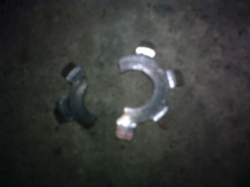

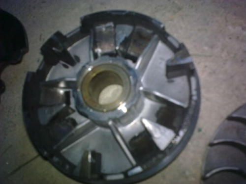

Bardzo dobrze widzicie , tam wypadły rolki , tylko nie mam pomysłu dlaczego :roll:
Faktycznie wentylator kręcił się na wale , bo ta gwiazdka była złamana...
Myślicie że mogło dojść do tego że nie było chłodzenia , i dlatego pasek rozerwał się?
Skoro tak , to czy wystarczy kupić tą gwiazdkę (ja kupie od razu z wentylatorem) i nowe rolki , bo te już do niczego się nie nadają :P i będzie śmigał? Czy lepiej inwestować w nowe wario?

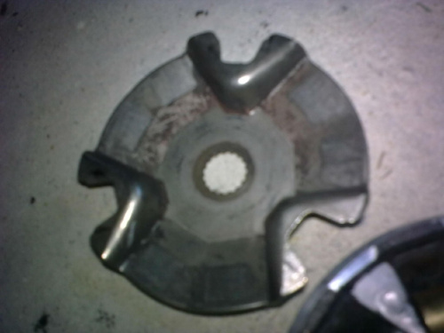

Tu daje wam foty mojego:
A tutaj nie brakuje czasem ślizgów , a jak tak to czy one coś zmieniają :ups: ?
I ostatnie pytanie , Zazwyczaj china 2T ma wał 16mm , prawda ? Ja mam akurat 13mm czyli muszę kupować wariator do yamahy (minarelli) :lol: ?

BCpowers pisze:
No to już masz odpowiedź, tam MUSZĄ być ślizgi, bez nich cała ta pokrywka lata na boki, przez to rolki powypadały z prowadnic, mogłeś w ten sposób uszkodzić wał..
Ze zdjęcia wariatora zbytnio nie widać ale pewnie będziesz miał już zjechane to metalowe coś po czym poruszają się ślizgi i może to prowadzić do drgań w czasie jazdy itp. Jeśli to już będzie zniszczone, to bym wymienił ten wariator + nowa gwiazdka lub cały przeciwtalerz w komplecie z gwiazdką i będzie śmigać.
Edit:
Najprościej zmierz wewnętrzną średnicę tulejki to będziesz miał pewność.
