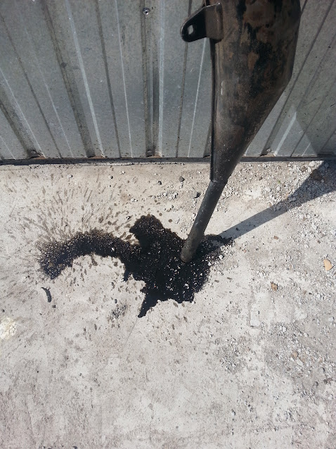

Postanowiłem wymienić też uszczelniacze, bo moto bardzo kopciło, myślałem, że to wina oleju ale bez przesady... Nie będę czyścił świecy po każdym wystygnięciu silnika :P

Dotarła do mnie paczka od Smugiego, a w niej to co na zdj :wink:
Niestety wymiana uszczelniaczy na Corteco nie pomogła, kopcił dalej
Stwierdziłem, że musiałem uszkodzić uszczelniacz przy montażu i wymontowałem go, a w w jego miejsce kupiłem kilka zwykłych na ten wymiar z Allegro :cool: Problem niestety nie ustał
Jasne stało się się, że winna jest uszczelka między karterami a konkretnie jej brak, który został zastąpiony silikonem :?
