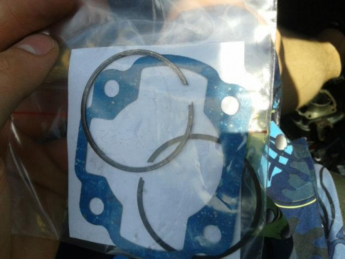

maciek805, to w końcu z pierścieniami czy bez ? bo już się pogubiłem... z resztą pomiary wystarczą żeby ocenic czy będzie jeździć czy nie.

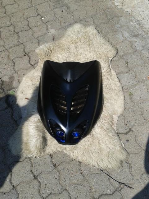

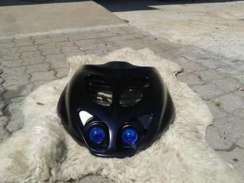

No czacha kozacka podoba mi się :D

Czacha teraz po malowaniu się kozacko prezentuje, a reszta roxa już złożona ?

No kozacki roxik się szykuje.

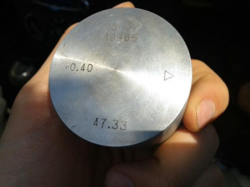

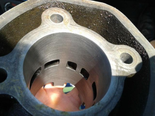

Sam szlif czy szlif + honowanie ?
Pomierzyles to ?
Post: 09 cze 2013, 9:40
kmi12, stoi jak stał, zrobiłem tylko nową elektryke do lampy.
maciek805, hahaha tu jest właśnie heca... Na miejscu w sklepie gość perfidnie prosto w oczy mówi mi abym pokazał mi ślady zatarcia na tłoku na którym ewidentnie widać że był jechany papierem i do tego przeciwnie do kierunku suwu tłoka więc no wyśmiałem typa. No ale pominąłem to myślałem że będzie ok, szczelina w pierścieniu miała 0,25 ale się zdziwiłem bo miala być około 0,5.. po założeniu co ? to samo... cylinder znów rozebrany. Jutro jade do nich starać się o nowy cylinder, jeśli nie pomoże idę do rzecznika praw konsumenta a jeśli dalej nie da skutków to sprawa poleci na policje.
edit@... goście jednocześnie sami się wkopują bo najpierw mówili że fachowiec robi dla nich cylki od 2 lat a później że niby od 15 więc widać że wkręcają i na pewno tego tak nie zostawie. Tłok w sumie spuchł mi już 11 razy więc nie wiem czy nadaje się do czegokolwiek.
