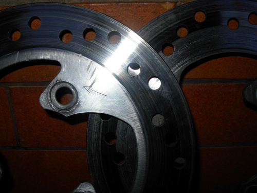

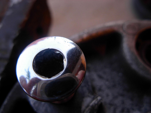

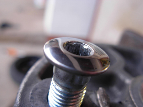

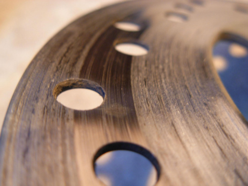

Titus, dojdzie to dam zdjęcia :P Niespodzianka.

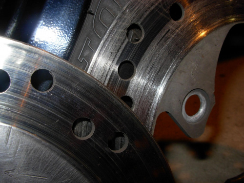

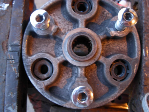

Nudziłem się dziś to sobie poszedłem odkręcić tarcze od piasty i z przedniej felgi, przy okazji poświęciłem po 5 minutek na 1 śrubkę i troszeczkę je "podświeciłem"
Tarczki :P Postanowiłem, że tarcza która do tej pory była z przodu zostanie założona do tyłu bo jest jeszcze w całkiem niezłej formie i nie ma sensu wydawać kaski na nową. Lepiej zainwestować w coś innego :P
Tarczka która była z tyłu :P

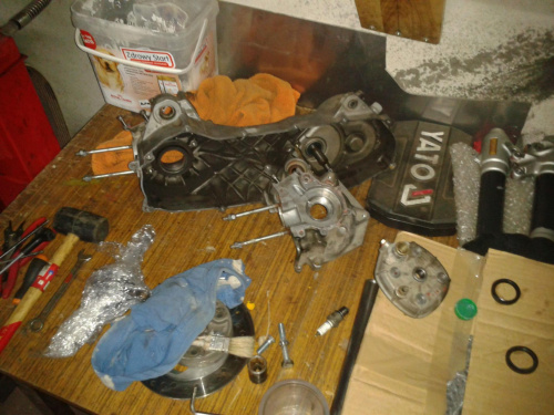

No to ten tego. Up:
-Silnik rozebrany / wał wyciągnięty
-gotowy cylinder
-nowy tłok vertex
-uszczelka pod cylinder
-uszczelniacze wału Corteco
-łożysko igiełkowe malossi MHR
-klocki galfer Semi Metal S10 / S32

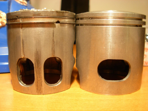

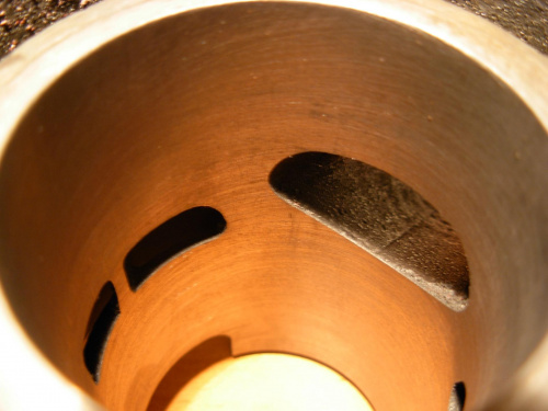

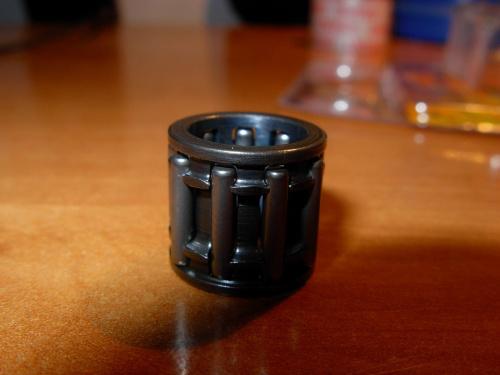

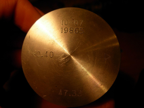

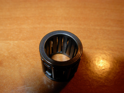

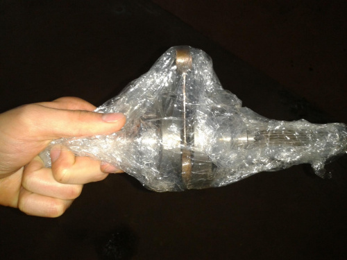

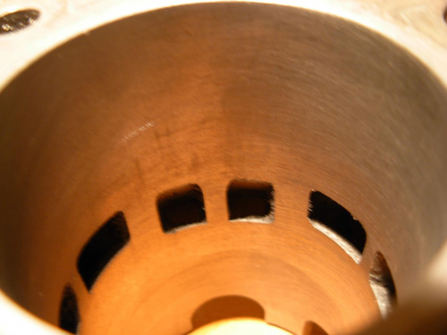

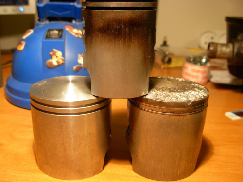

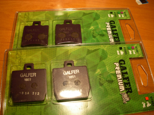

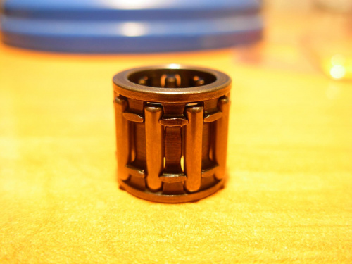

Teraz mam dylemat. Które klocki idą gdzie bo jedne są większe a drugi komplet mniejszy. Które idą na przód a które na tył. Po 2 zamawiałem to wszystko przez pewną firmę i tata odebrał mi części a w domu sprawdziłem i okazało się że łożysko igiełkowe było otworzone popatrzcie na foty nie wiem jak zweryfikować czy to na pewno to. Powiedzcie mi jeszcze patrząc na tłoki czy te kanały mogą być tak ? Bo w starym były 2 a tutaj jest 1 i nie wiem...
Post: 29 maja 2013, 22:52
Rejestracja: 04 lip 2011, 20:23
Posty: 310
Lokalizacja: Nowy Sącz
S10 na przód, S32 na tył ;)

Ten cylek mial szlifa ? Wyglada mi to na zrobienie honownica za 50 zl ...
Post: 30 maja 2013, 12:03
maciek805, tak, był zrobiony szlif.

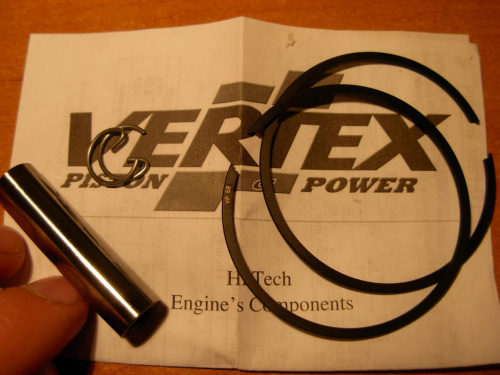

edit. jest jakaś różnica w tym jak założę pierścienie ? Bo oba wydaje mi się że są takie same :P
