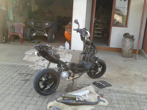

arek95, po co mam składać plastiki jak ściągnąłem cylinder... najpierw silnik, póżniej owiewki.
Post: 05 cze 2013, 21:44
Posty: 132
A po co znowu cyla wyciągnąłeś ?

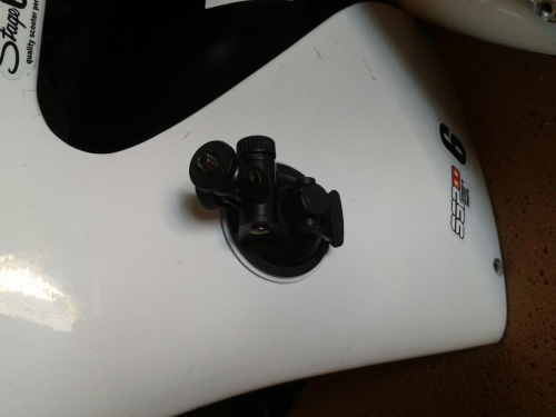

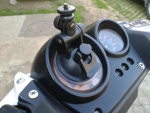

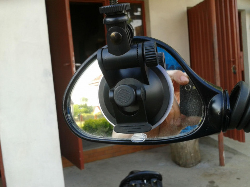

Tak cię zapytam co to jest takie czarne na lusterku,i liczniku :roll:
Post: 06 cze 2013, 11:43
Posty: 1146
Młody94, Mi to wygląda na przyssawkę na którą zakłąda się kamerę albo gps :D
Post: 06 cze 2013, 13:50
Posty: 606
Do camery gopro ,

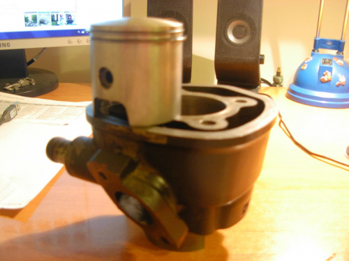

Jordan96, Z tego co mi Hubert mowił to coś zle szlif zrobiony czy coś takiego , i tłok spuchł ,
Post: 06 cze 2013, 15:04
Posty: 653
Tak szlif był źle zrobiony.. na dole był mniejszy luz montażowy niż na górze .. Tak własnie robią szlify w motorlandzie.. Potem Hubert wbije to napisze dokładnie ;)

Juz wczesniej cos pisalem o tym szlifie ... Nawet na oko widac, ze szlif wyglady jakby przejechany honownica za 20 zl z allegro i to wszystko.

Nie będę się tutaj rozpisywał dobrze napisali... Na górze luz montażowy był 0,05 a na dole prawie na 0 i tłok mi puchł... Po dokładnych pomiarach zawiozłem wszystko na gwarancję... Nie toleruję czegoś takiego jak robienie na odpier...
Kilka zdjęć

Jedno pytanie - Jak sam tlok z pierscieniami wsadziles w cylindrze to ile sekund opadal az wyszedl z cylindra ?

maciek805, powiem Ci tak. Sklep oddaje cylindry gdzieś poza miasto do jakiegoś "fachowca". Ale widocznie gość nieogarnięty bo słyszałem opinie że jednemu się udało zajebiście a drugiemu do dupy... No niestety jak mi gość to znów zwali to będę z nimi walczył o nowy cylinder. Myślę że kilka godzin na honownicy i powinno to być dobrze. Jak odbiorę cylinder to dokonam pomiarów i zobaczymy.

Ok, jak przyjdzie cylek to jeszcze wez tlok bez pierscieni i opusc w cylindrze od gory i zobacz ile sekund bedzie opadac na dol ( caly tlok musi wyjsc ). Powinien tak z 3-5 sekund.
