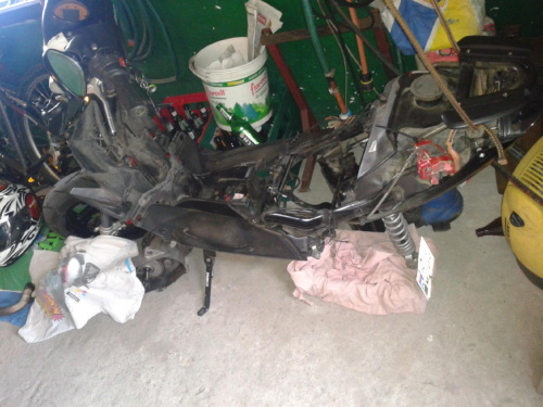

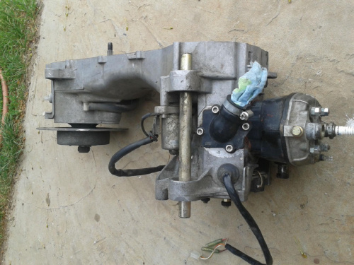

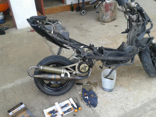

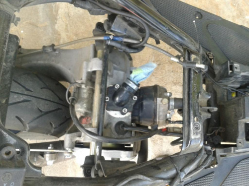

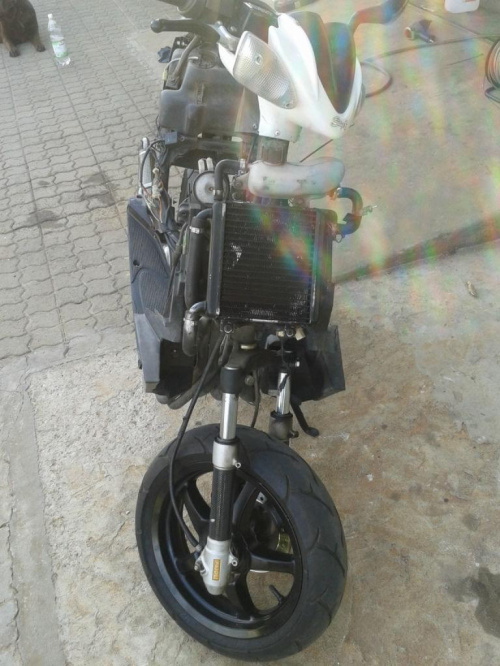

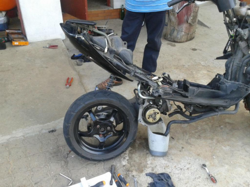

PPP no oczywiscie norma :) Poza zdjęciami, wyciągnięty silnik z ramy ale jeszcze nie rozebrany. Pozdrawiam.
Post: 20 maja 2013, 18:46
Posty: 871
Czemu wyciągasz silnik?

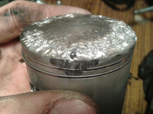

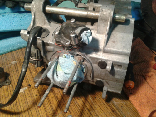

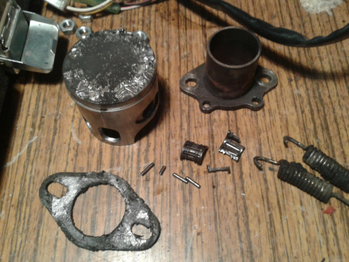

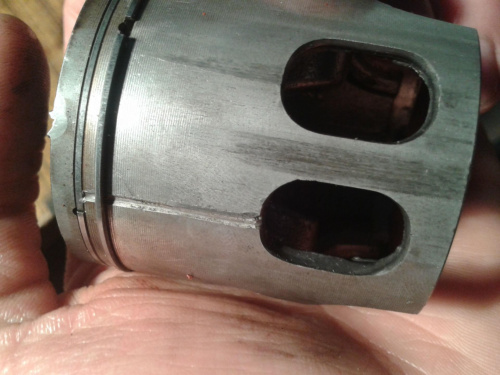

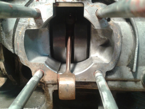

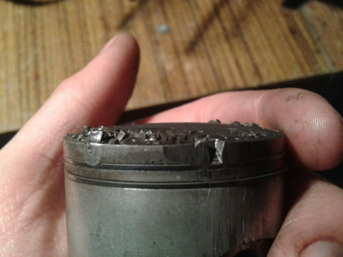

Wczoraj coś zaczęło strzelać i nagle padł silnik i tak już nie zapali, dziś czyściłem gaźnik wszystko itp ale później zdiagnozowalismy że tak jakby przy GMP i DMP tłok przeskakuje i prawdopodobnie któreś łożysko w środku padło i jutro rozpoławiam, zobaczymy co jest... Może do niedzieli ogarne bo bieszczady pasuje zaliczyć.

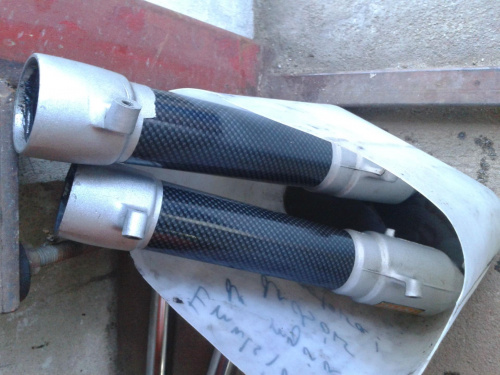

naprawiaj bo szkoda żeby Rox stał jak pogoda piękna ^^ tak btw... nie myślałeś żeby końcówkę wydechu dać w carbon może ;>>
No co ty ,zapamientaj że orginalna okleina jest najlepsza , i sie nie odkleja , carbon po 2 tyg się odkleja, po za tym kevlar jest piękny :* , Hubert , ogarniaj roxa i smigamy :D

Pepoo, Carbon odpada :) Kevlar jest ładny.

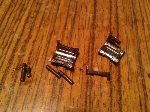

No więc taka sytuacja -,-

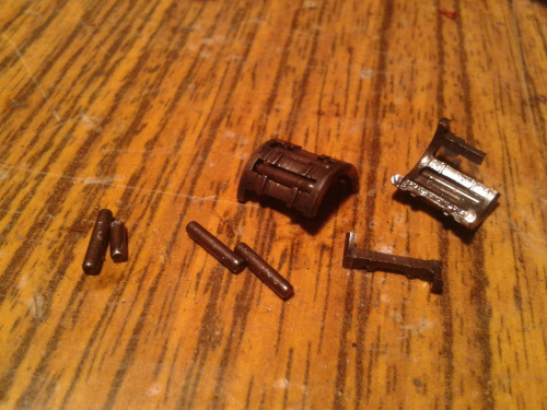

Najlepsze łożysko igiełkowe Top Racing :D Wytrzymałe, polecam ! :D

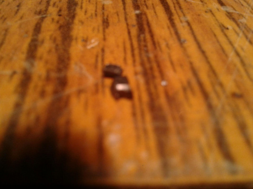

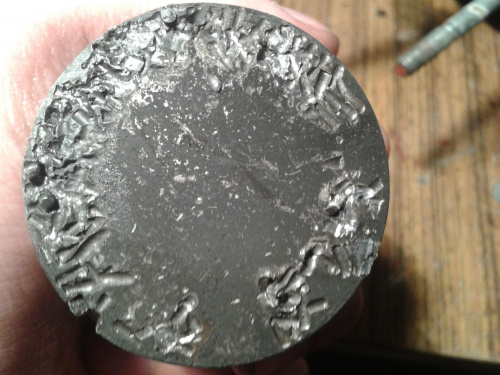

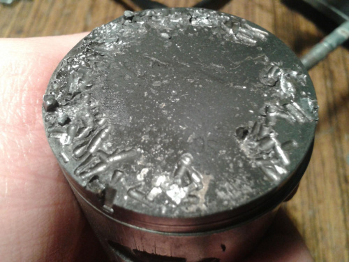

2 odłamki wydobyte z tłoka, jeden jeszcze został niestety nie da sie go wyciągnąć
Nowy tłok Vertex 46,95 " Stage 6 edition " Mogę sprzedać za pół ceny ;p
Poza tym flansza wyczyszczona, będzie robiona polerka i prawdopodobnie zostanie też spolerowane okno wydechowe. Cylinder musi polecieć do szlifu bo też ma małe ślady tej sytuacji. Muszę kupić tłok, świecę, uszczelki, klocki, zrobić szlif i poskładać. Będą w końcu zmieniane lagi i będzie gleba :P O upach i postępach w pracach będę was informował.

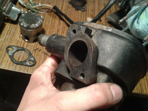

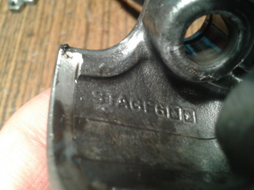

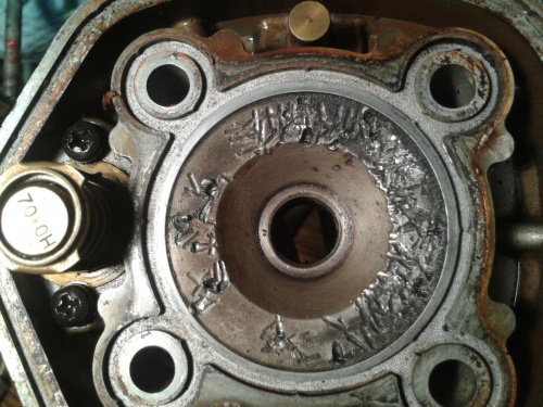

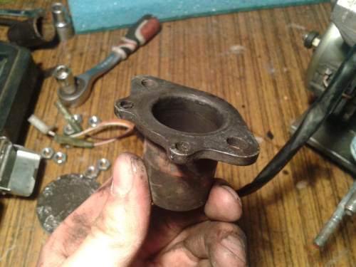

Teraz mam prośbę oceńcie czy ta tarcza i głowica nadaje się jeszcze do użytku ?!
Ostatnio zmieniony 21 maja 2013, 15:15 przez Huberto203, łącznie zmieniany 1 raz

Może jak już jest taka sytuacja to zrobisz porting od razu.. ;) to dodatkowe koszty, a byłoby ciekawie.. :P A głowica hm. ciężko powiedzieć .. nawet nie wiem co robi się z czymś takim :<
Post: 21 maja 2013, 16:24
Titus, tata mówi że jakoś to wyrównamy w miarę i będzie git. Reszta, no niestety... Myślałem o portingu i opcji złożenia na seryjnym cylku i wydechu. Sam nie wiem.
Post: 21 maja 2013, 18:18
Huberto203, szybciej po warszawskiej jeździj :d
Głowice może da rade odratować zależy jakie to głębokie. Tarcze zmierz ile ma grubości bo na zdjęciach za wiele nie widać.
Troche łożysko się powaliło ale idzie odratować. Porting w granicach 100 zł u redusa a jak coś to może pogadaj z Damianem z Magmotu bo wiem że on robił porting

Co do łożyska widzę że miałeś jeszcze ten starszy model przynajmniej tak na zdjęciu wygląda. Ogólnie myślę ze nie warto wracać do 50cc patrząc na to jak teraz rox lata;]
Głowica ogólnie no ładnie to ona nie wygląda. Na tyle ile możesz wyrównaj nierówności i nic więcej nie zrobisz bo widać że jest głęboko.
Teraz by ci pozostało kupić tłoka, szlif i latać. Co do porta myślę że było by warto, osiągi by na pewno wzrosły tylko pytanie czy z drugiej strony jest sens jeśli myślisz o sprzedaży.
Redus myślę że jakby zajął się tym cylindrem mógłbyś uzyskać na prawdę ciekawą moc z tego, ponieważ on zajmuje się także boost portami.

Hubert , nowy tłok i rób porta ,wtedy to by to jechało :D

Dokładnie jak piszą koledzy wyżej do 50cc nie ma co wracać, port był by lepszy :)

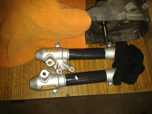

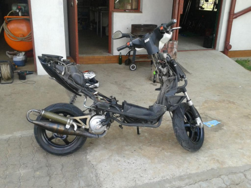

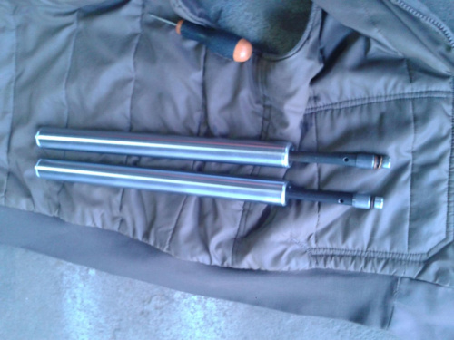

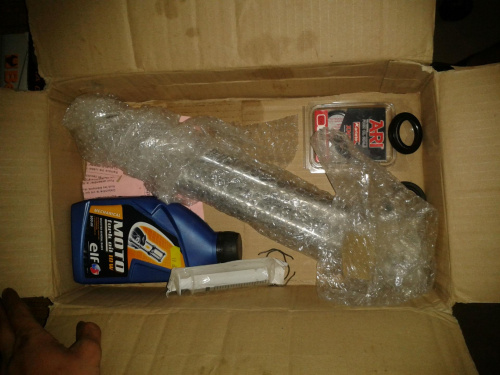

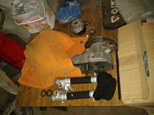

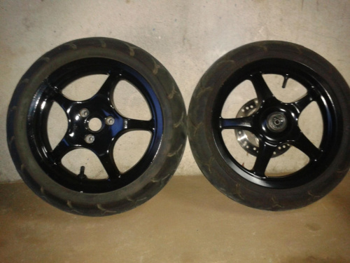

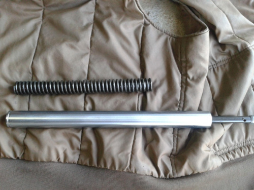

Kolejna porcja fotek, zmienione lagi, wyczyszczone felgi. na czasie zalewam nowy olej i będzie prawdopodobnie gleba, następnie rozbieram zaciski hamulcowe będą czyszczone smarowane i wszystko zostanie zalane nowym płynem. Coś pewnie jeszcze po drodze dojdzie na razie tyle ile myślę.

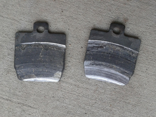

To tak: moje klocki po niecałym sezonie jazdy... jakieś nie wiem 5 tys...

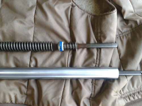

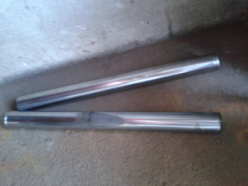

Kilka fot lag:

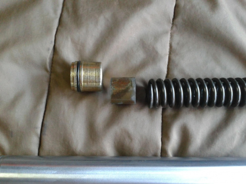

Stare rury nośne. Dla jednej już znalazłem pracę w agencji yy to znaczy jako przedłużkę do kluczy ;p
Ramcia:

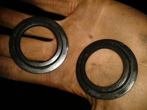

Chciałem kupić nowe uszczelniacze pyłowe, nigdzie nie moge tego znaleźć a w Yamaha powiedzieli po największych rabatach dla mnie 81zł :D Więc chyba zostaną te:

widze ze też ci padło łożysko igłowe topa :D kiedyś też takie miałem i od tamtej pory biore MHR :D

Nie wpadly ci jakies resztki do komory ?
Post: 21 maja 2013, 21:52
CzachorROx, niestety ;/ muszę kupić jakieś dobre tym razem
Powerek, nie bo już sprawdzałem i wydaje się być czysta ale wiadomo nigdy nie zobaczymy dokładnie i pewnie bedzie płukana komora bo nie chce się silnika rozpoławiać.

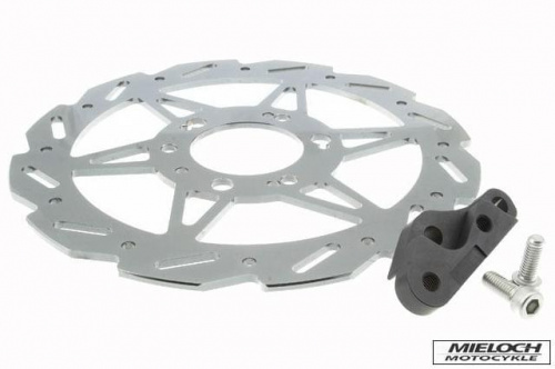

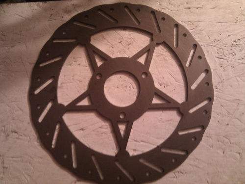

Co myślicie o takiej tarczy ??
Tylko że zrobionej na 280mm i wyglądała by tak
Post: 22 maja 2013, 19:19
Posty: 1225
Pojazd: Yaroxx <3
No dobree :D kupuj ją ^ ^ :lol:
