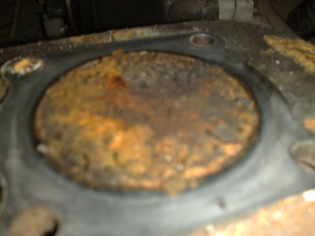

Witam, mam pewien problem z cylindrem w Speedzie 100, jak doprowadzić motor do sprawności i jakie będą szacunkowe koszta. Z góry Thx.
PS Cały silnik można podnieść za cylinder i ani drgnie.

zasikaj go wd40 a potem poproś kogos do pomocy najlepiej. jedna osoba będzie trzymać silnik w górze za cylinder a ty będziesz uderzał w tłok młotkiem przez jakąś gumę lub drewniany kołek

Mi też się raz tak stało i cylinder się uratował po 1 szlifie
Wystarczyło wziąść ściągacz do łożysk trój ramieny i pomalutku cylinder zeszedł :D

ja miałem tak z 6 razy i za każdym razem cylinder był do uratowania (tłok nie zawsze, ale czasami). Najprawdopodobniej wżer na tulei będzie tylko w jednym miejscu, więc jest nadzieja, że i bez szlifu to odpalisz :mrgreen: ........... za każdym razem ściągałem cylinder uderzając przez drewienko młotkiem w tłok--->NIGDY NIE SKRZYWIŁ MI SIĘ WAŁ!!!

opukaj na około cylka delikatnie młotkiem, polej ropą tłok wlet rope w kanały i zeby troche tam najlepiej pobyła , potem delikatnie młoteczkiem przez drewienko albo jak kolega pisął ściągaczem do łozysk.

Osobiście w przypadkach zatarcia cylindra, jak i w tym przypadku przykręć głowice, wykręć z głowicy świece i zalej to WD40 lub ropą, niech postoi kilka dni 4-5. Później ściągasz głowice i próbuj ciągnąć cylek do siebie, powinno zejść gładko po kilku dniach z WD ;)

Co do cyla to sproboj walic przez drewniany kołek młotkiem od dołu w cylinder ( o ile masz taką możliwość, udeżaj jak najblizej samego cyla, nie po brzegasz żeberek ) i kilka razy puknij w tłok od gory tez przez drewienko ( może cos da ). Ja tak robiłem gdy w silniku jawki gdy cyl i tłok zardzewiał xD
