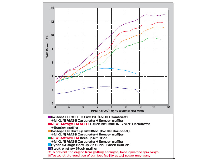

Dysza 75 powinna być ok. Tylko skąd mamy wiedzieć czy się dusi czy zalewa ? Podaj kolor świecy. Jak się dusi to po odkręceniu gazu na max. przygasa ale po odpuszczeniu o odrobinkę już przyspiesza :wink: Dla max. mocy powinieneś jeździć wg. wykresu mocy. Obrazek
