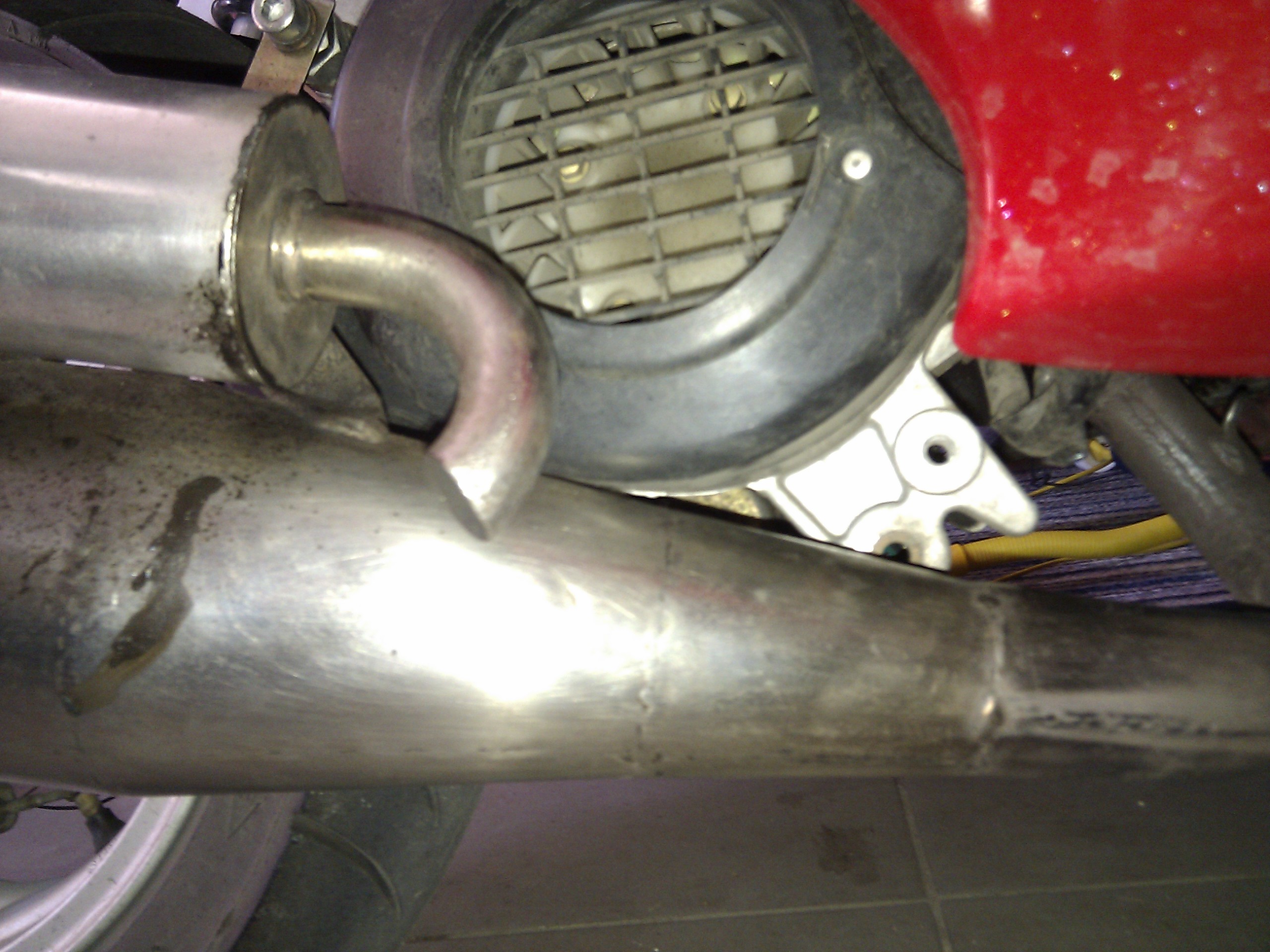

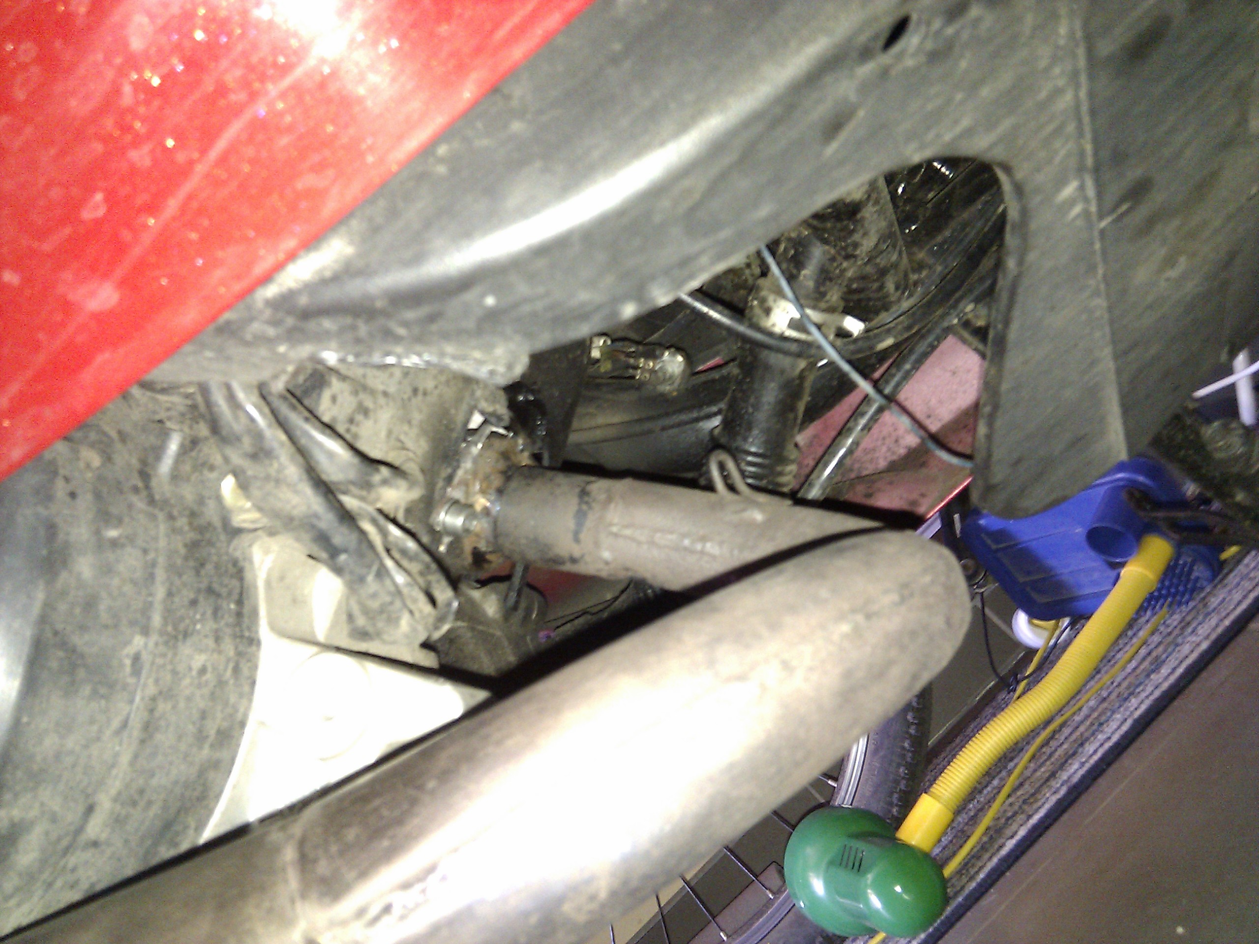

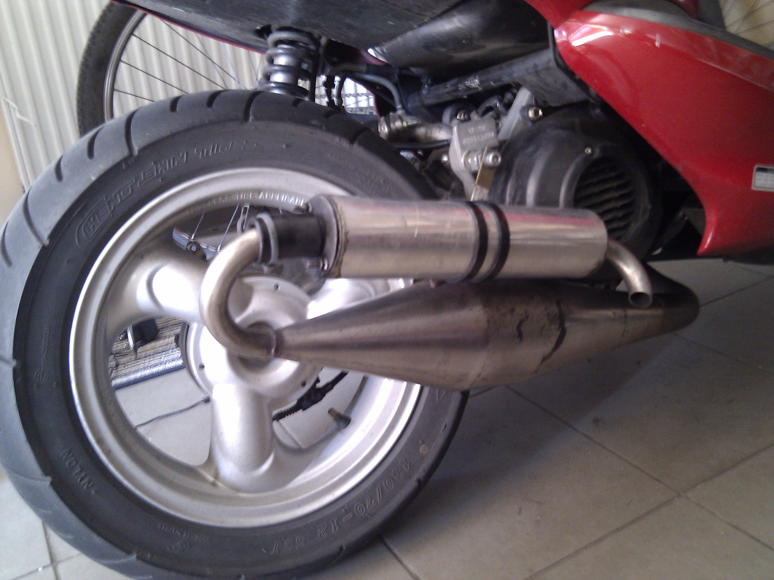

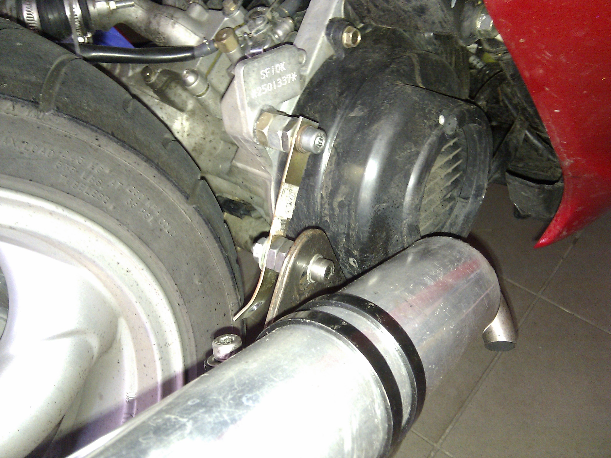

ulan, na koło lepiej rwie niż rs70 :D a obroty wcale nie wzrosły u mnie (rolki 3xnajlźejsze i 3x średnie). U mnie był problem z zamocowaniem bo obudowa wentylatora wadziła, ostatecznie zamocowałem wydech w odległości 2mm od obudowy i jeszcze się nie stopiła :D
Ogólnie ciągnie o wiele lepiej od zera do 45 później lekki przymuł i leci do nieskończoności prawie :D Muła mam przez regulację gaźnika chyba.
Spokojnie by mi szedł z gazu na koło gdybym miał lepsze sprzęgło, bo śmigam na serii :D teraz żeby wszedł na koło muszę usiąść bardziej z tyłu kanapy, ale rwie tak że chwila i lampa tylna może być rozbita :D
Flansze dorobiłem, zostało mi jeszcze ją od środka wyrównać bo spawy wystają, do tego średnica wylotowa w flanszy rs70 jest większa i flansza od rs70 do s6 nie pasowała (była za duża).
Jest też minus taki że kolanko wydechu wystaje i muszę uważać jak skuter po schodach wprowadzam ;/
