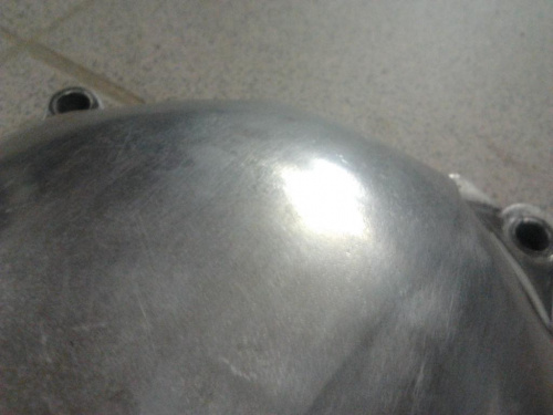

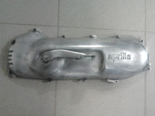

1) Czym to wypolerować?. Kiedyś już ktoś próbował.

Daktyl098, Papierem 220/360 spróbuj zacząć :)

1. Zacznij od papieru 400 i jedz do 2500 i pamiętaj na końcu o paście i filcu i będzie polerka malina.:)
