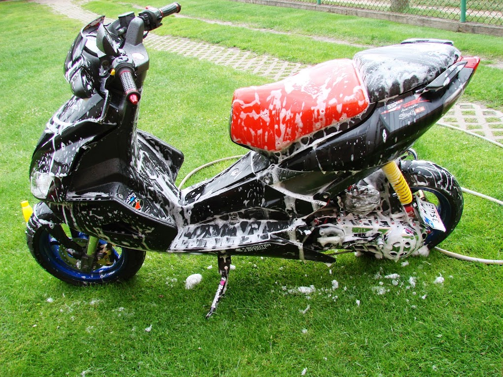

Łapcie link do fp naszej ekipy :) ScootersMMz :) Zapraszam :D
:arrow: https://www.facebook.com/pages/Scooters ... 7343226159
A tutaj SR'eczka :)
:arrow: https://www.facebook.com/photo.php?fbid ... =1&theater
Oraz parę fot z dzisiejszego mycia :)

wczoraj było tak zimno, ale mimo to apka zawsze musi być czyściutka :D

Alan198 się dba :D Teraz mimo braku paliwa i kiepskiej pogody świetnie się prezentuje na podziemnym :)

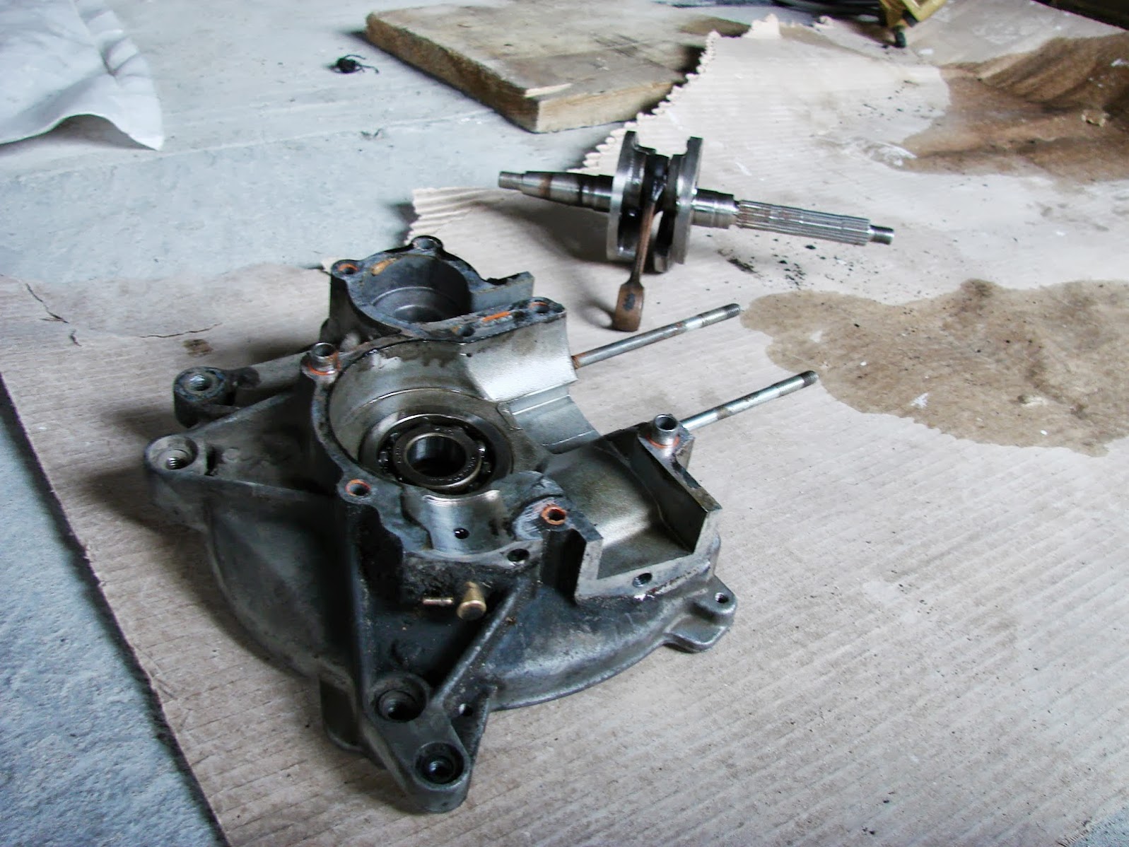

Więc SR'ka znowu zrobiła buuu i zgasła kopniak again masło :/ Więc w piątek od rana zaczęła się rozbiórka.
Tym razem tłoka nie uratuje :/
Cylinder na szczęście cały :) Tłok kupie prawdopodobnie meteora jak myślicie dobry wybór ?
Ogólnie mówiąc porobiły się już lekkie luzy na wale :/ Więc łożyska do wymiany więc i wałek zapodam już mocniejszy , w końcu ten ma 20 tys przebiegu :)
Więc jak będzie kasa to spodziewajcie się UP'ów.

Ehhh wiedziałem, że może się to tak skończyć...ładnie sobie przyprasowało pierścionki :P masz wiele szczęścia że cylek w idealnym stanie :P Tłok czasem nie bił o głowice? Jakbyś zapodał od razu wał np Top racing to obyło by się bez ponownego rozbierania i byś śmigał sobie bez żadnego problemu i nagrywał filmiki Które lubię bardzo oglądać :P no ale cóż.. życzę jak najszybszego złożenia i nabijania bezproblemowych kilometrów.. A co do tłoka bardziej polecam vertexa jak kupować to porządnie :P chyba że hajsu nie masz to meteor też obleci :P Jednak vertex jest lepszy ;)

Fighter! wiadomo ale wiesz wtedy ledwo kasę na cylek ogarnąłem :) A co do tłoka to jeszcze nwm ale teraz jak już wał bd git to nie robi to już wielkiej różnicy.
