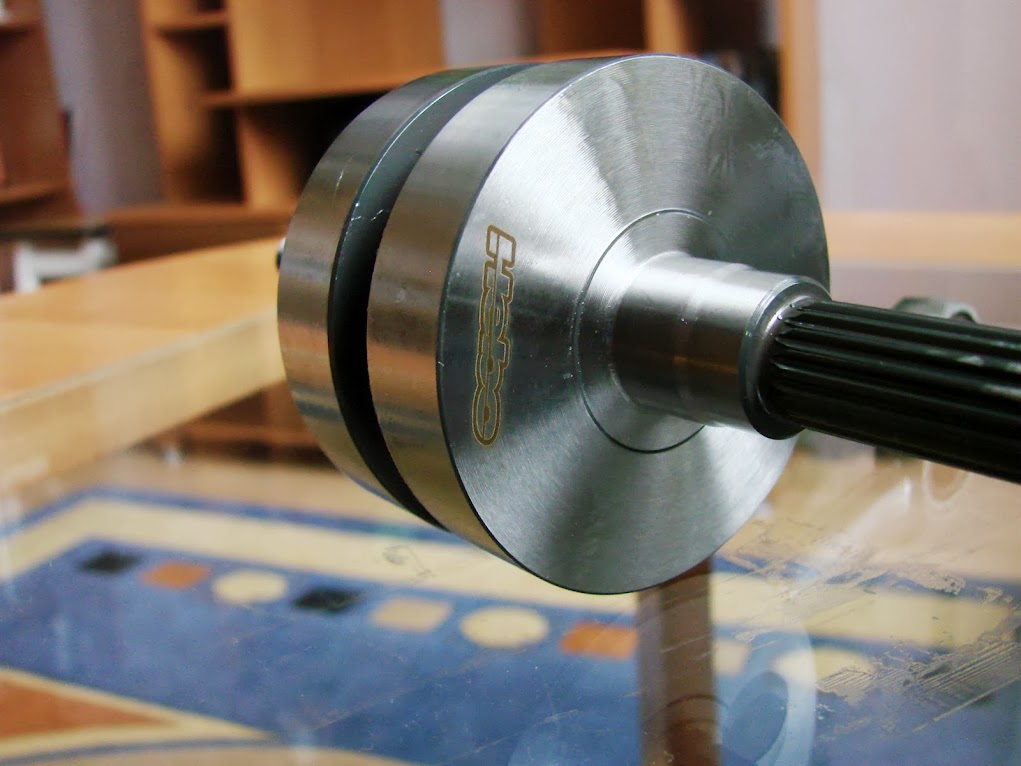

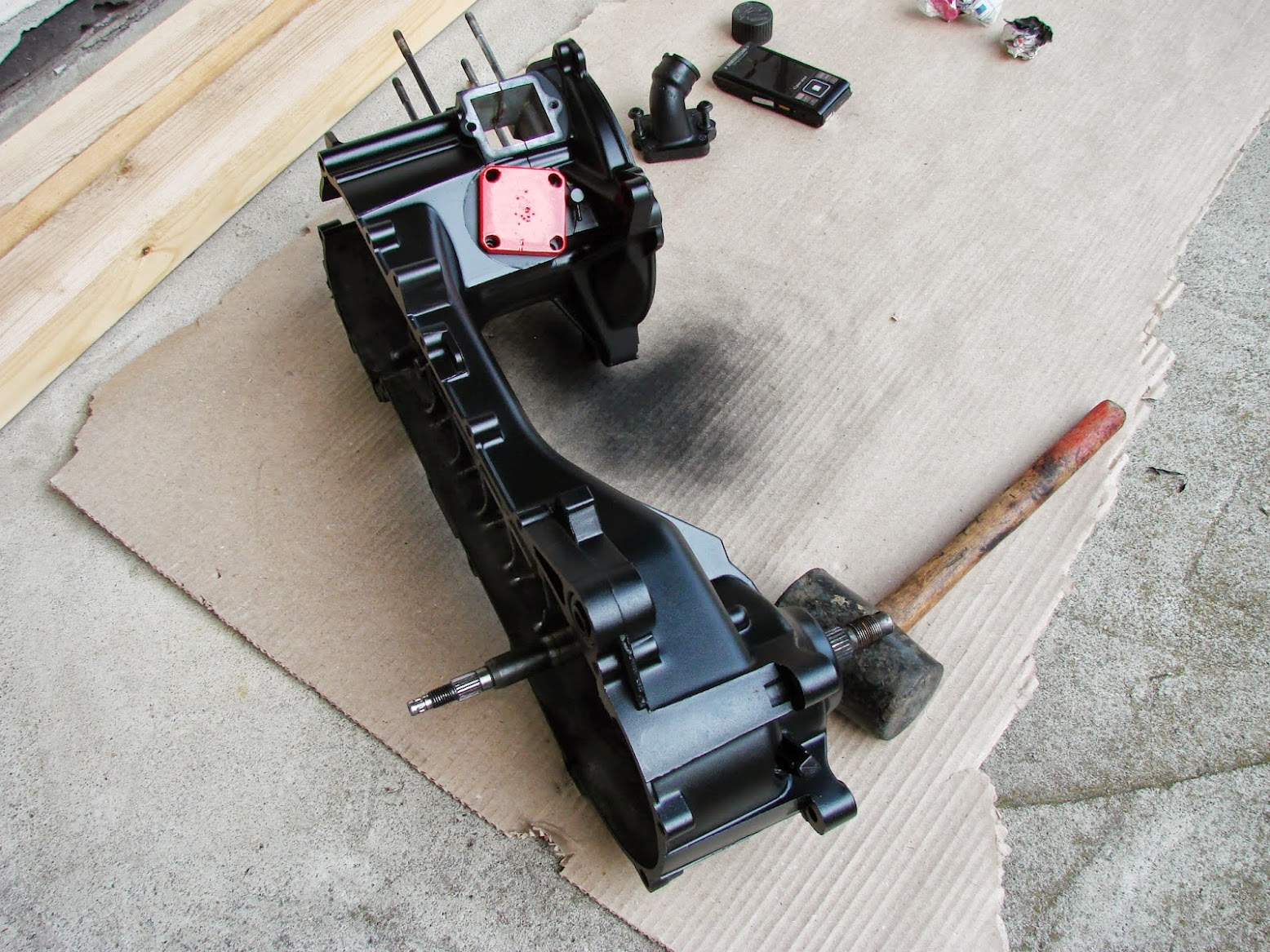

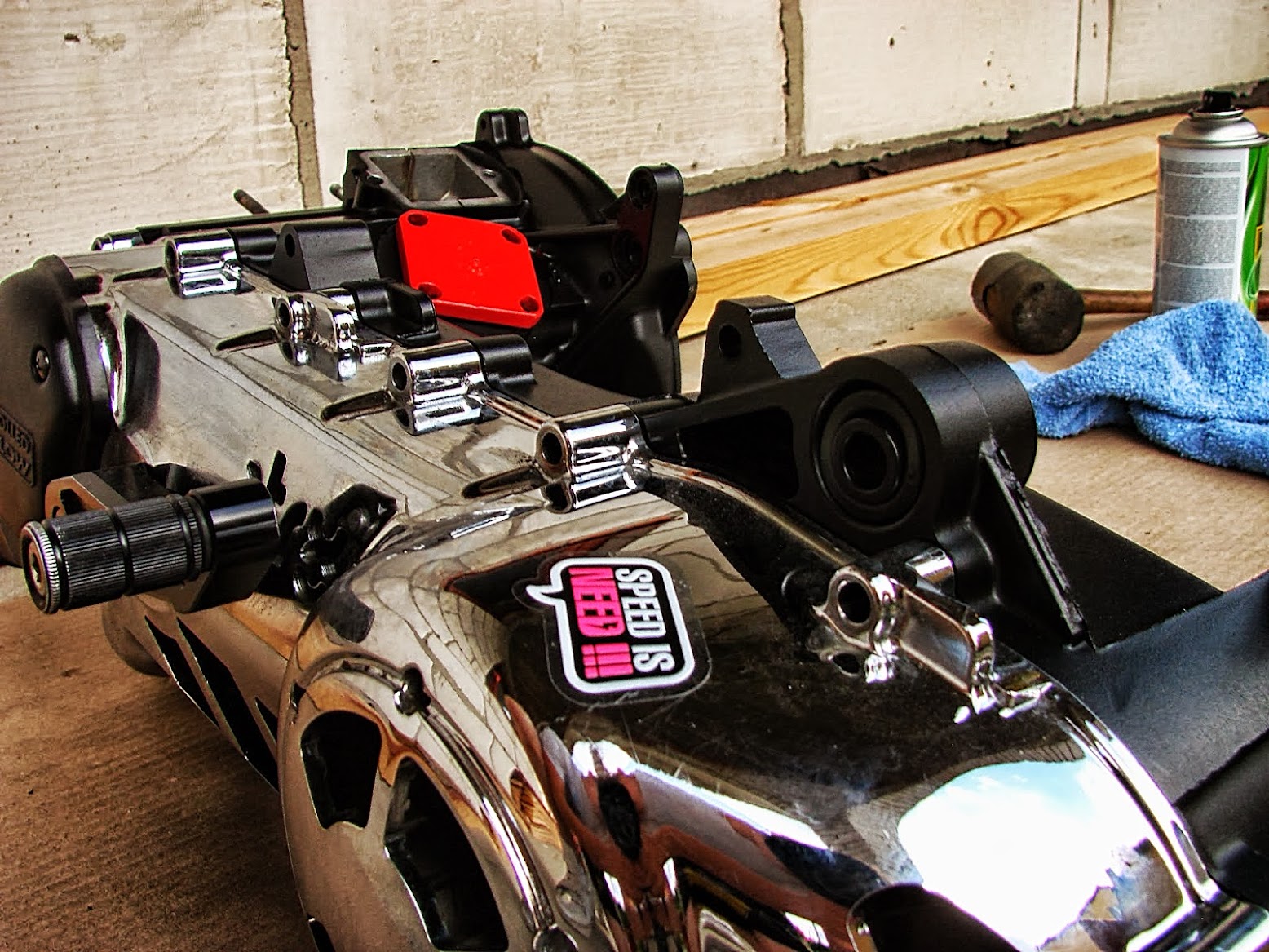

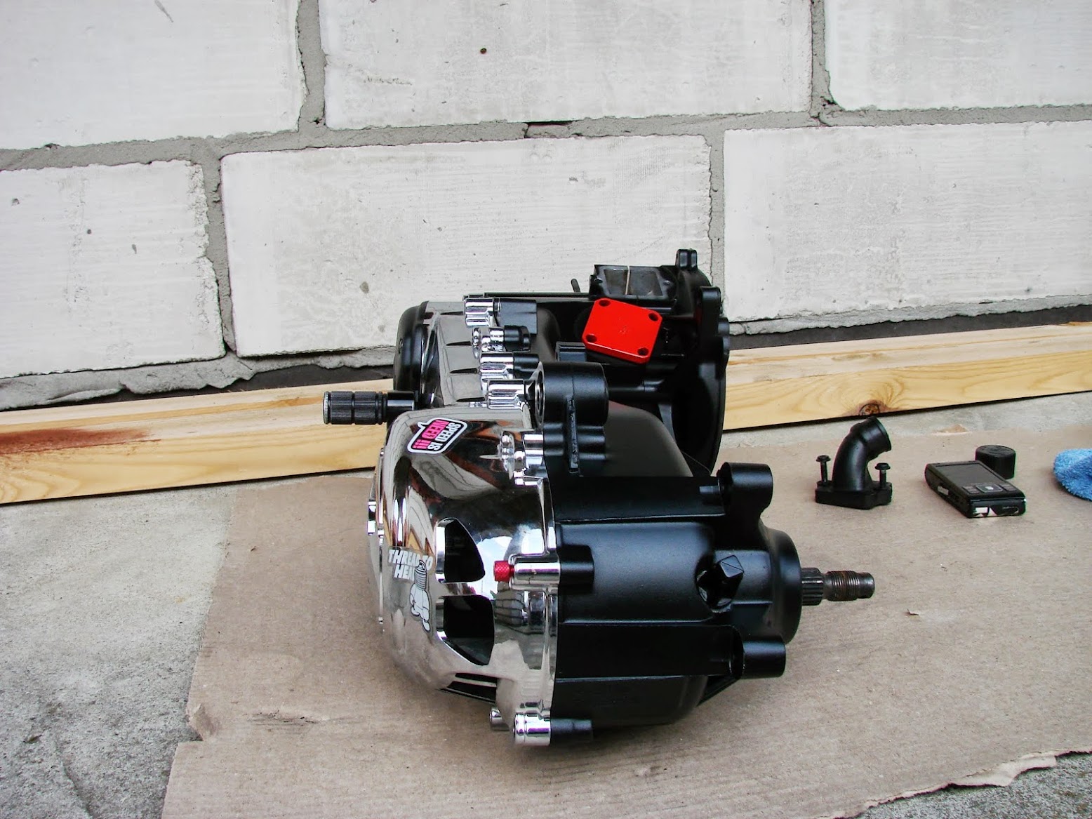

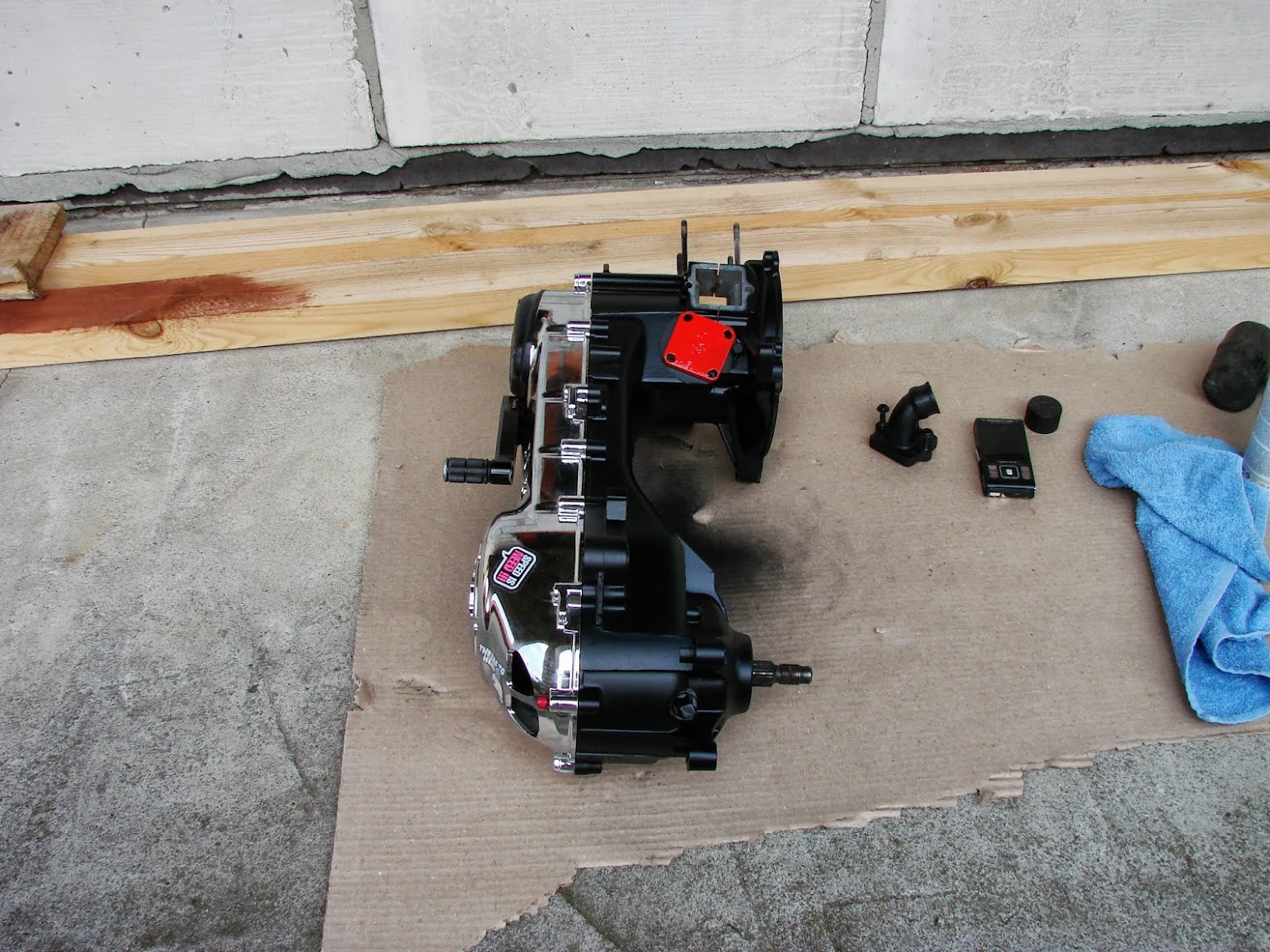

Po 3 dniach zabawy z tym wreszcie skończone :) Myślę że się opłacało :D A jak wyszło to już wy oceńcie :)
Jutro jak dobrze pójdzie to wkładam wał i składam już powoli całość i już pozostanie czekać na tłok :)
