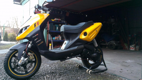

Nowy sezon na dniach to trochę odkurzyłem szerszenia i wymieniłem olej w przekładni :wink:

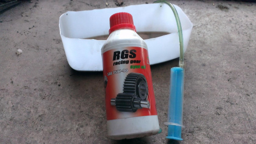

Niezbedny sprzęt :

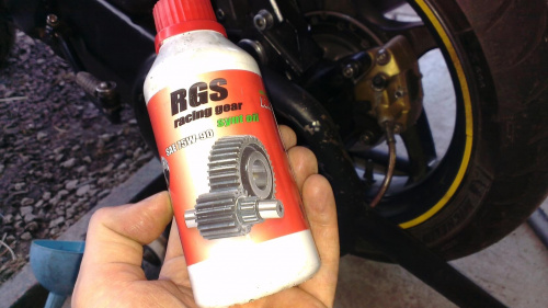

Stary olej (trochę wylatany po sezonie) :

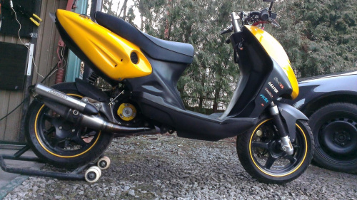

Odkurzona maszyna po zimowaniu :wink:

eldo, Stojaczek stage6 :?: :P

Ile wlales oleju do przekladni?

Stojak w 70% Stage6 w 30% by eldo (przerobione mocowanie) :wink:
Do przekladni wlalem 100ml, butelka Malossi RGS wystarczyla na 2 wymiany.

Upsss..no to ja przedobrzylem xd wlalem u siebie 150ml :roll:
Wg. instrukcji P/G wchodzi tam 110ml. Ja u siebie po wymianie przełożeń na 9/1 leje na tgzw. "oko" czyli 3/4 bagnetu :wink:
