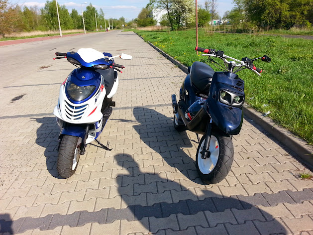

Sesyjka z Kataną kolegi :twisted: #szatany #ogień #terror #huehue
Pokrywa i wiatrak:
Post: 10 maja 2015, 19:14
Dziurki są na dole , widać :D JP hahaha xD
Oby się nie sprawdziła sytuacja z cylindrem , chociaż miałem to samo w Dr.Evo u siebie :D
Post: 10 maja 2015, 19:23
Posty: 758
Widać widać :D Też sobie ostatnio nawierciłem, trochę więcej, ale też nie jakoś bardzo widoczne, ale dużo to nie poprawiło, bo mój dzwon to jest padaka :roll:
Powodzenia przy zdejmowaniu głowicy, żeby się okazało że to nie tego wina :wink:
