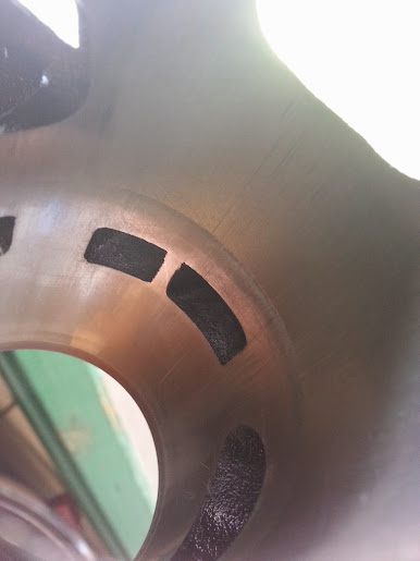

Cylinder na szczęście nie jest zatarty, ma jakieś małe ryski, ale nie wyczuwalne pod palcem, więc git. Tłok i pierścienie w sumie w lepszym stanie niż cylinder, bo nie ma na nich śladów zniszczenia/zużycia :twisted: Cały układ paliwowy sprawdziłem, wszystko jest git. Iskra bajlando. Sprawdziłem uszczelniacz od strony magneta, trzyma się. Muszę jeszcze zobaczyć ten od strony wariatora i klin zerknąć czy siedzi. Jak to jest wszystko git to już nie wiem, zaczynają mi się kończyć pomysły, trzeba będzie w elektrykę się wgłębić :/ Trochę mi się tylko nie podoba, że na samym dole cyla widać jeszcze ślady honowania, w sensie że nie jest tam wytarty, dziwne :? Jakieś pomysły?

Doktorek ładnie wygląda , zastawiałeś się czemu jest taki jakby próg po środku ? Może za mało go [cenzura] :D

Ten ślad na środku cyla to miejsce gdzie najniżej schodzą pierścienie, dlatego takie wytarcie.

emil7894coliber, tak jak mówi Radeck14 pierścienie tam najdalej dochodzą, ale jak zawsze zdejmowałem cylindry to były wytarte po całej długości tulei, a tu takie cuda na patyku :roll:
Radeck14, nono dokładnie, ale pytanie brzmi dlaczego nie jest cały wytarty :?
