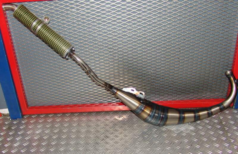

PS: pospawałem 70% dyfuzora, jutro postaram się dokończyć. Jak wytrzasnę termostat to może na weekend nagram filmik :mrgreen:
PS: Dyferek wyspawany, jutro muszę pospawać mocowanie i dospawać końcówke
Mini UP:
Spawane drutem 0,8mm dlatego takie spawy... :angry:
Ostatnio zmieniony 20 mar 2010, 7:11 przez DEBESZCZAK, łącznie zmieniany 3 razy

będziesz szlifował trochę te spawy? A tak to to fajny projekcik kończ to szybko i zdaj relacje

Ukończony.. spawy oszlifuje może jutro odpalę motorek

No jak wyszlifujesz te spawy to będzie nie źle wyglądał :mrgreen:

Podobny kształtem co/?? Jasiu R2
Więc odpaliłem (2 kop) ale strasznie go zalewało ( z gaźnika aż ciekło) pływak się zaciął. do tego muszę kupić na mielochu kruciec ssący i castrola P1R.

No tłumik fajna sprawa ile cie wyszedł i jakiej blachy użyłeś a już nie będę męczył :ups: .
Post: 22 mar 2010, 20:22
Rejestracja: 20 lut 2010, 21:44
Posty: 193
grzes1211 pisze:
50zł blacha 0,8mm ale lepiej się spawa 1mm

a jak połączyłeś wydech z cylindrem zrobiłeś sam uchwyt??

Nie jest to elastyczne łączenie na sprężynke (bez progów) :P

To muszę ci powiedzieć że mnie zachęciłeś do zrobienia takiego kominka mam migomat pare ton blach więc coś pokombinuje dzięki DEBESZCZAK, .
